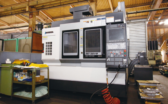

- 以龙门型加工中心“MCR-AF”和立式加工中心“MB-56VB”的更新为契机,将其与Connect Plan连接,实现加工状况可视化。
- 积极寻找能用带状图和饼状图表示工作时间和停止时间、并能进行编程和更换工序的改善策略。
- 运转率、运转记录、报警记录、操作记录等数据都会自动存储,因此能够发现之前没有意识到的问题。
