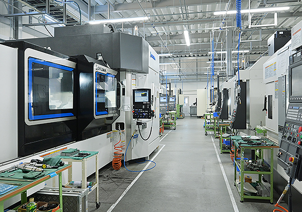

第二工厂内配备了「MB-80V」以及「GENOS M系列」等多台OKUMA立式加工中心

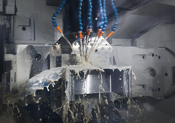

倾斜面,内表面加工也可通过高刚性的耳轴工作台,实现一次装夹加工

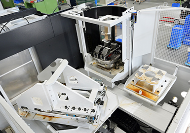

通过2面APC规格(自动托盘更换)提高运转率
考虑到未来夜间长时间无人运转的需求,我们引入了支持外部换刀装夹的2面APC规格(自动托盘更换)机型。 这是我们为未来提升机床运转率、应对半导体相关零件生产扩大的提前准备。

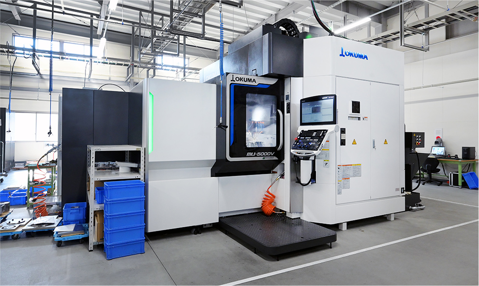

以夜间无人运转为目标所导入的2面APC系统

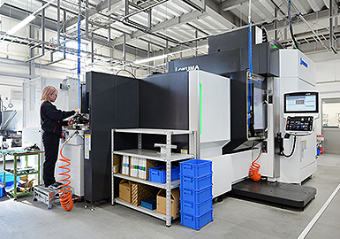

加工室开放性良好,工件装卸与日常维护也非常便捷

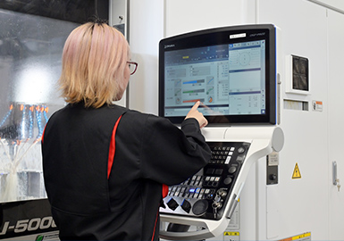

配备大尺寸屏幕与倾斜机构,追求操作性的OSP-P500

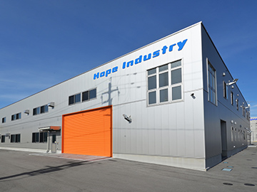

公司于1984年在东京都大田区成立。为了应对半导体相关检测设备零部件生产的扩大需求,于2019年在福岛县设立了新白河事业所(第一工厂),并于2023年在邻近用地增设了第二工厂。公司擅长以加工中心为核心的精密零件加工,向半导体相关检测设备制造商以及广播通信设备制造商等提供产品。2024年2月,公司首次引进了5轴控制立式加工中心「MU-5000V」。
