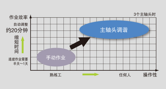

- 生产现场面临的难题
- 设置旋转补偿需要半天以上的时间
- ・主轴头旋转补偿值的设置难度高,补偿值的大小根据作业者的技能有所差异。
- ・设置主轴头的旋转补偿值需要半天到1天时间。
- 导入优势
- 20分钟设置完成
- ・任何人都能用20分钟完成主轴头旋转补偿值的自动设置,并且拥有稳定的精度。
任何人均可快速、简单地完成主轴头旋转补偿值的设置。
只需将基准球固定在工作台上,让接触式测头靠近基准球顶点附近,即可完成测量准备工作。3个主轴头大约20分钟可完成设置。
