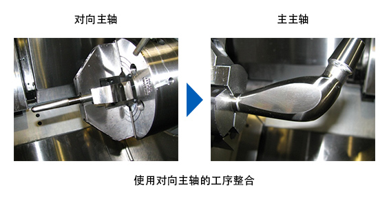

- 通过整合工序减少更换工序和工序间的传输次数
- 使用对向主轴,在1台机床上完成1,2道工序
- 优化更换工序和工序间的传输次数,削减繁琐的操作和工序间的装夹误差
- 实现高精度、高质量加工

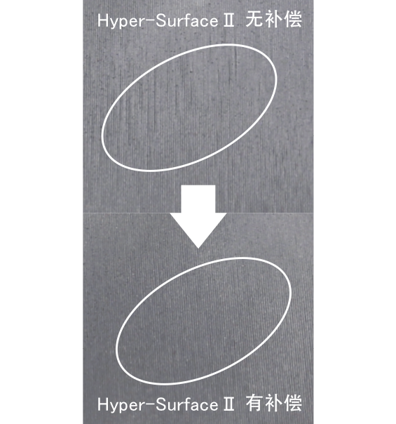

- 使用Hyper-Serface Ⅱ,通过高速轮廓控制实现高质量加工
无需修改CAM输出的加工数据
减少了折痕和边缘的不齐,提高了加工面品质,缩短了手动精加工抛光工艺的时间 - 自动补偿加工数据的波动以及相邻加工路径之间的偏离,同时保持形状精度
- 抑制振动而不减慢转角速度,缩短加工时间并提高表面品质
