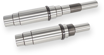

 - 汽车行业
 - 电机单元零部件 电机轴(e-Axle)

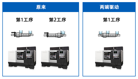

							- 双侧驱动规格使得工件的装卸作业更加方便
- 通过双侧驱动规格,一次装夹即可完成对整个外径的加工
无需反转工件,减轻作业人员的负担 - 将2个工序整合到1台设备,减少了设备数量,降低了功耗
