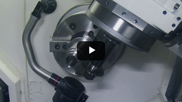

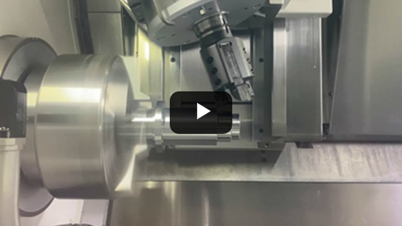

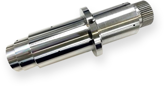

HOME 技术・解决方案 各行业解决方案 汽车行业 减速机零部件 电机轴(带齿轮)(e-Axle) 汽车行业 e-Axle减速机零部件 电机轴(带齿轮) 插入电机转子的零部件 材质:SCM440H 键槽和齿轮加工整合到一台复合加工机中 POINT 01 从键槽加工到齿轮加工整合到一台机床 T型槽铣刀无需开槽机即可加工T型槽 简易齿轮加工 齿轮加工程序包只需输入齿轮规格,即可自动生成程序 有关该项技术的更多信息,请点击这里 POINT 02 高效车削可缩短加工时间 通过多刃刀具减少换刀次数,削减非切削时间 B轴车削改变刀尖角度并抑制刀具摩擦,实现高效车削加工 有关该项技术的更多信息,请点击这里 点击此处查看实现该处理的产品 智能化复合加工中心 使用易于操作的机床进行高附加值生产 想了解更多的该产品特点,请点击这里 返回汽车行业首页
