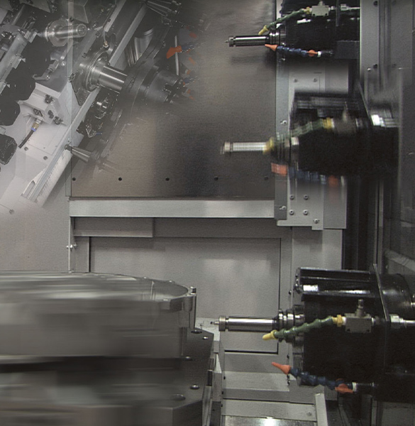

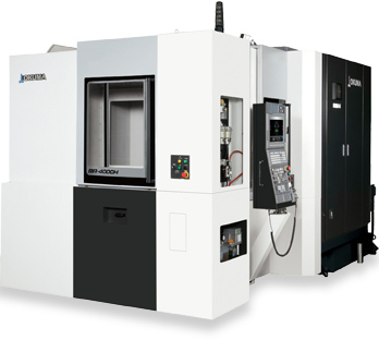

										缩短非切削时间提高生产率
								- 高速运转缩短非切削时间
- 快速进给速度 X轴、Y轴、Z轴:60m/min
 - ATC 时间 T-T:1.0/1.3* C-C:2.6/2.9*
(*:刀具重量 4kg以上)
							- 缩短加工时间功能提高功效
- 对于孔很多的零部件等,在频繁重复的快速进给和切削进给的加工过程中,根据加工内容以及机床的设置状况,优化加速度,从而缩短加工时间
