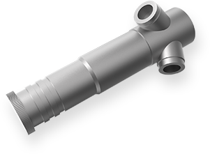

起落架配件
材质:SCM材料
飞机制造业
将大直径长尺寸配件的加工
和测量集成于一台设备
具备高加工能力和宽广加工范围,能够高效加工大直径长尺寸配件

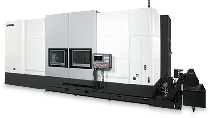

  • 与大型车床以及加工中心相匹敌的加工能力
    • 车削加工能力:6.5 mm2(S45C)
    • 铣削加工能力:1,000 cm3/min (S45C)
  • 同级别中优异的加工范围
    • 最大加工直径:ø1,050 mm
    • 中心距:3,000 to 6,000 mm
    • Y轴移动量:660 mm

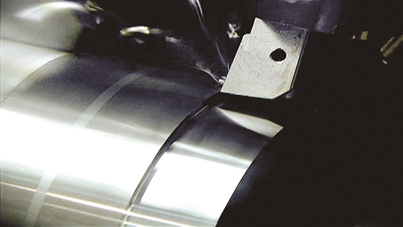

强力车削加工
强力车削加工

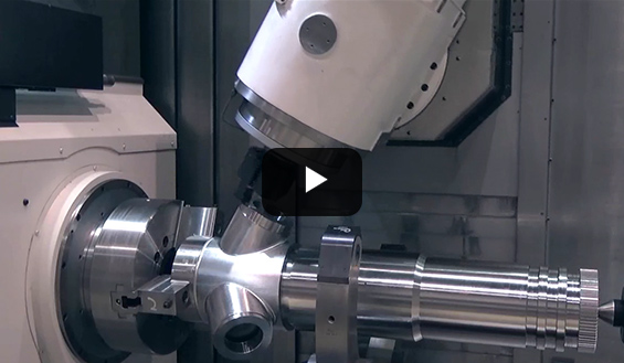

通过车削功能整合倾斜轴部的切削工序
  • 无需使用专用设备即可进行倾斜轴部的切削加工
  • 通过车削功能操作指南应用程序进行繁琐的加工条件计算,任何人都可以轻松完成。
    只需要输入加工直径和刀具信息等,即可计算出所需要的主轴转速和标准圆度
倾斜轴部的车削功能

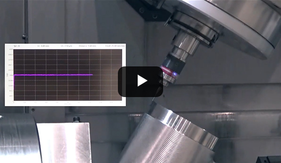

通过高精度的机内测量,可整合产品管理
  • 通过数控测量仪进行几何精度、直径和孔位测量
  • 通过粗糙度测量仪进行表面粗糙度测量,以缩短准备生产的时间
机上几何精度和表面粗糙度测量
