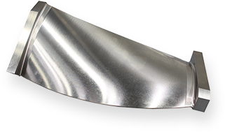

风扇叶片
风扇叶片
发动机零件
材质:钛合金

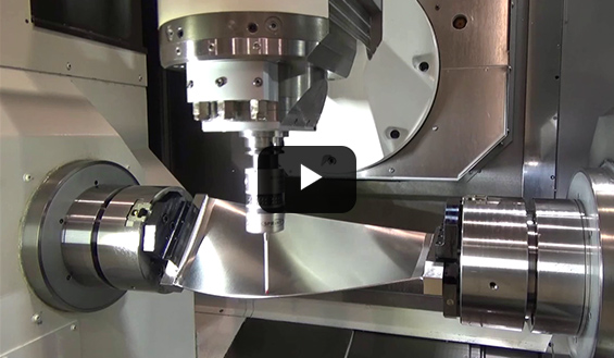

叶片的高速高表面质量加工
同时实现风扇叶片的高速加工和高表面质量

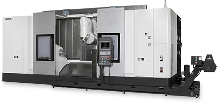

  • 切削能力:667 cm3/min(SUS材料)
  • 快速进给速度(X、Y、 Z):40 m/min
    • (A、B): 200, 25 min-1

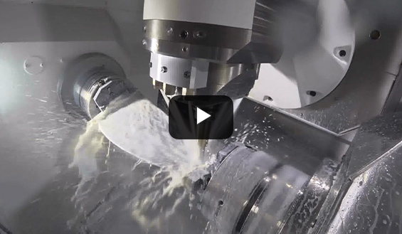

  • 通过刀具姿势补偿功能,保持刀具加工点的一致,确保稳定的切削速度,缩短加工时间,提高加工表面质量
  • 通过Hyper-Surface技术,在不修改加工数据的情况下控制优化进给速度,实现更加平稳的加工。
    通过这一技术,实现了稳定的加工形状和更高的加工表面质量。
风扇叶片加工
通过机上轮廓测量,减少工序更换作业时间
  • 通过在机上高精度测量翼面形状,缩短工序更换时间,减少生产准备时间
翼面形状的机上测量
