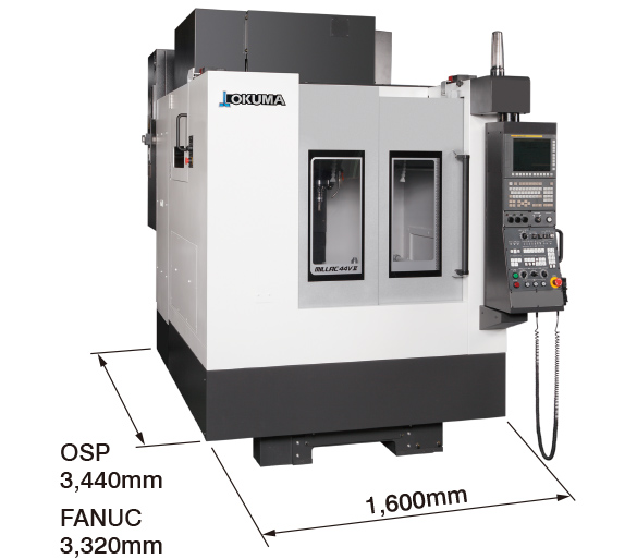

节省空间且宽大的加工区域
省空间机床
MILLAC 44V Ⅱ OSP 3,440mm FANUC 3,320mm 1,600mm

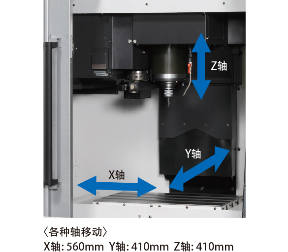

宽大的加工区域
MILLAC 44V Ⅱ 各种轴移动 X轴:560mm Y轴:410mm Z轴:410mm

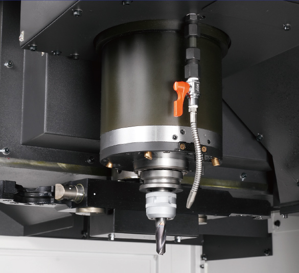

VAC内置电机主轴
主轴轴承由陶瓷角接触轴承和滚柱轴承支撑,即使高速长时间的操作也可抑制发热并保持低振动。
同时,采用了内置电机驱动,从低速到高速,一直保持安静平滑的旋转控制。
采用2面拘束主轴,实现高切削稳定性

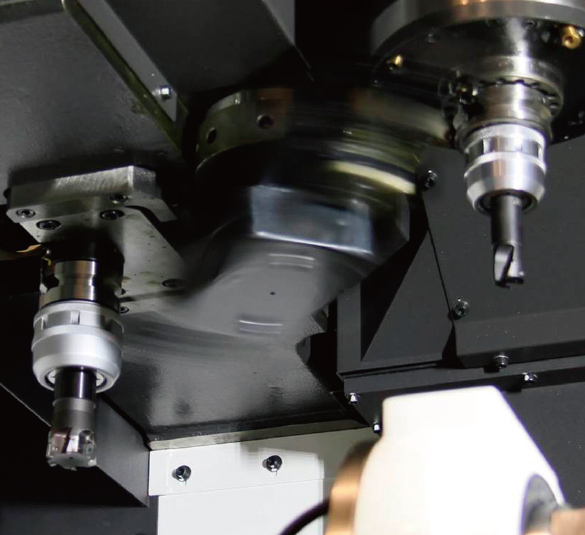

缩短非切削时间
  • 快速进给速度 X・Y・Z轴 50m/min
  • 快速进给加速度 1.0G
  • 主轴起动 1.0秒/10,000min-1
  • ATC时间 T-T/C-C 0.9秒/3.1秒
  • ATC刀库分度 1.2秒(16把刀库/半周)
MILLAC 44V Ⅱ 缩短非切削时间
