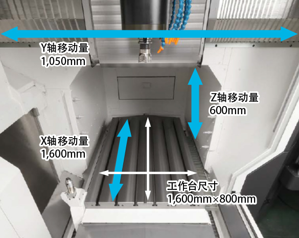

同时实现宽大的Y轴移动量和优异的操作性
适用于中/大型零件加工的加工领域
Y轴移动量 1,050mm
对应中/大型零件加工或大型塑料模具的800mm的工作台,
1050mm的Y轴移动量
面积生产率 领先同类产品
  • X轴移动量 : 1,600mm
  • Y轴移动量 : 1,050mm
  • 工作台尺寸 : 1,600×800mm
Y轴移动量1,050mm、X轴移动量1,600mm、Z轴移动量600mm、工作台尺寸1,600×800mm

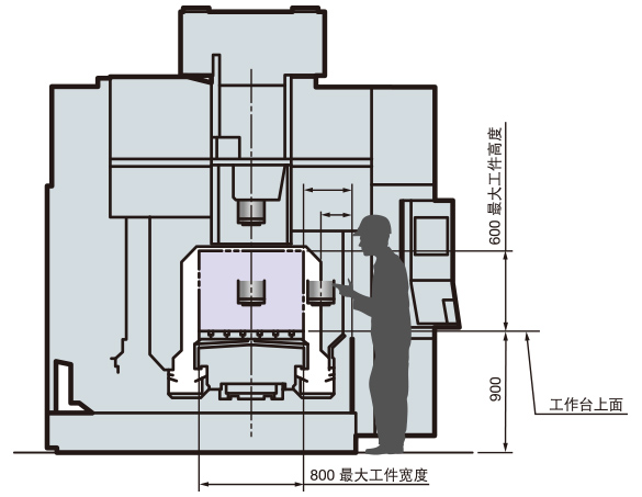

对工作台/主轴的良好接近性实现优异操作性
对工作台/主轴的可近性
  • 对主轴的关联 : 220mm
  • 对工作台的关联: 345mm
  • 工作台高度 : 900mm
  • 前面门开口宽度 : 1,620mm
最大工件
  • 最大工件尺寸 :长度1,600、宽度800、高度600mm
  • 最大承载重量 :2,500kg

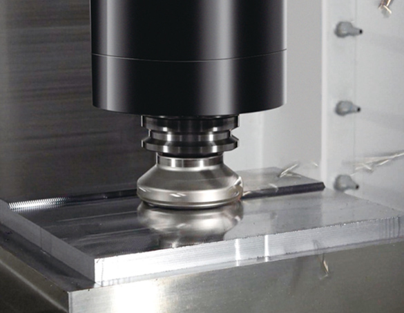

从一般机床零件到模具/铝等,可满足各种加工需求的主轴阵容
广域主轴 (No.40)
适合一般机床零件的高效率加工
  • 主轴转速:15,000min-1
  • 最大功率:26/18.5kW(10分/连续)
  • 最大扭矩:199/146N・m(5分/连续)
刀具 主轴转速
min-1
切削速度
m/min
进给速度
mm/min
切削宽度
mm
切削深度
mm
切削量
cm3/min
ø100面铣刀
5刃(硬质合金)
955 300 1,429 70 4 400
不重磨钻头
ø50
606 95 90.9 - - -
丝锥
M30P3.5
240 23 840 - - 84%(主轴负荷)
(被切削材料:S45C)

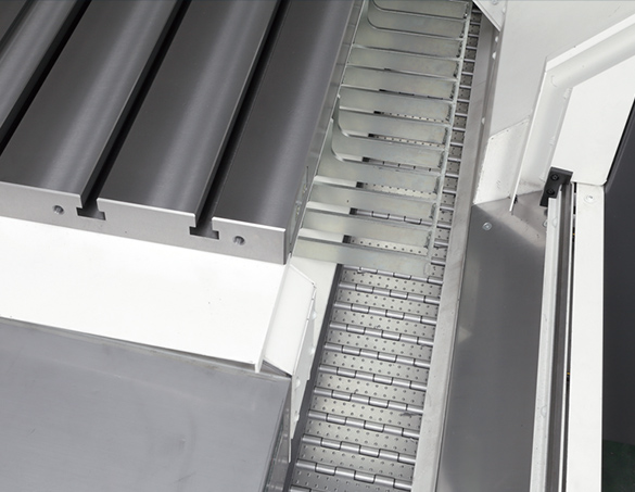

轻松清扫大量铝屑的切屑处理性能
  • 宽敞的机内排屑器
  • 横梁喷淋洗净(特殊规格)
  • 不会堆积切屑的机内垂直护盖构造
在工作台前后设置宽敞的机内铰链式排屑器。 即使大量切屑也可顺利排出
即使大量切屑也可顺利排出

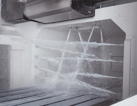

通过横梁喷淋洗净(特殊规格)工件,清扫工作台上的切屑

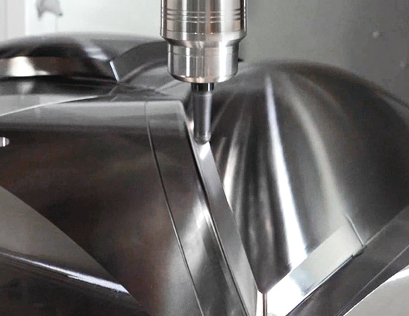

实现了金属模具的高面品质的加工
Hyper-Surface(特殊规格)
自动修整加工数据,轻松提高模具的加工面质量
无需使用CAM修改加工数据。减少了划痕和边缘的不齐,提高了加工面的质量,缩短了手动精加工抛光工艺的时间。
除了传统Super-NURBS的曲线自适应加速度控制之外,Hyper-Surface的新功能还可以在保持形状精度的同时,自动校正从CAM输出的加工数据的边缘部分和相邻加工路径之间的位置偏差。
