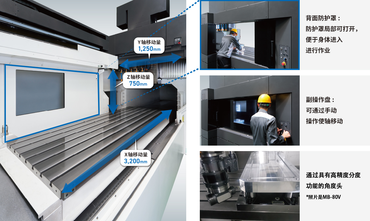

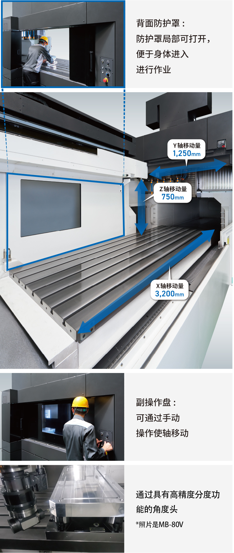

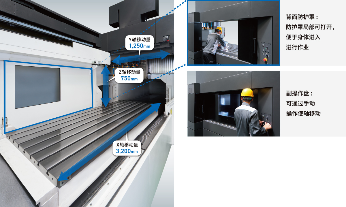

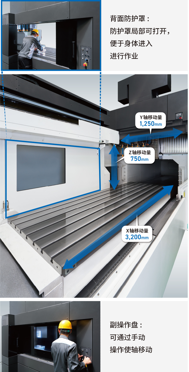

宽敞的加工区域非常适合大型零件加工,机床结构设计充分兼顾了装夹作业的便利性
MB-100V采用高刚性的龙门结构,是在减轻加工大型零件负担的同时,以省空间的设计实现强力高精度加工的立式加工中心。具备考虑了大型零件装夹作业的机床结构、支持多面加工的解决方案以及大行程,将操作员的负担控制在最小限度。

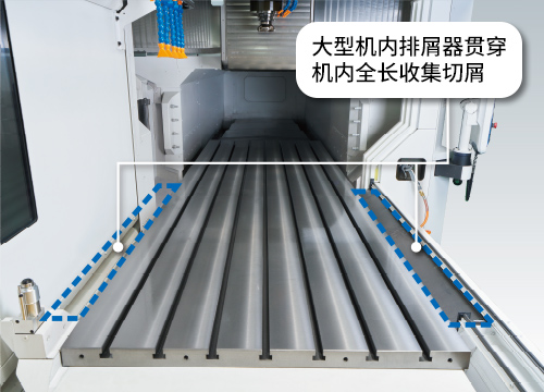

垂直盖板结构有效防止切屑堆积,配合宽大的铰链式内部排屑器,可将大量切屑平稳、顺畅地排出。

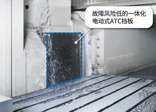

ATC臂与凸轮箱安装于加工腔外部,可有效保持盖板周围区域清洁,从而降低故障风险。

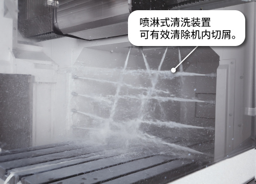

通过在横梁导轨下方安装喷淋清洗(特殊规格),彻底清除工件和工作台上的切屑
彻底清除工件和工作台上的切屑
