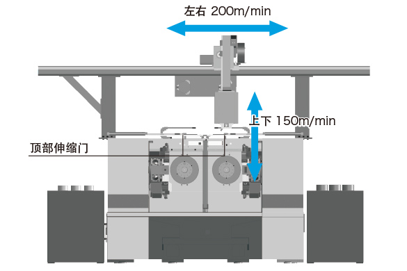

动作敏捷构造紧凑,可实现高速稳定生产
提高生产效率(缩短生产间隔时间)
工件装卸时间
装卸时间4.1秒
装载时间19.8秒(包括主轴定位停止、就位检测时间)
高速行架
左右 200m/min 上下 150m/min
左右开闭式顶部伸缩门

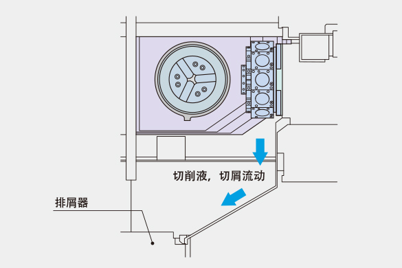

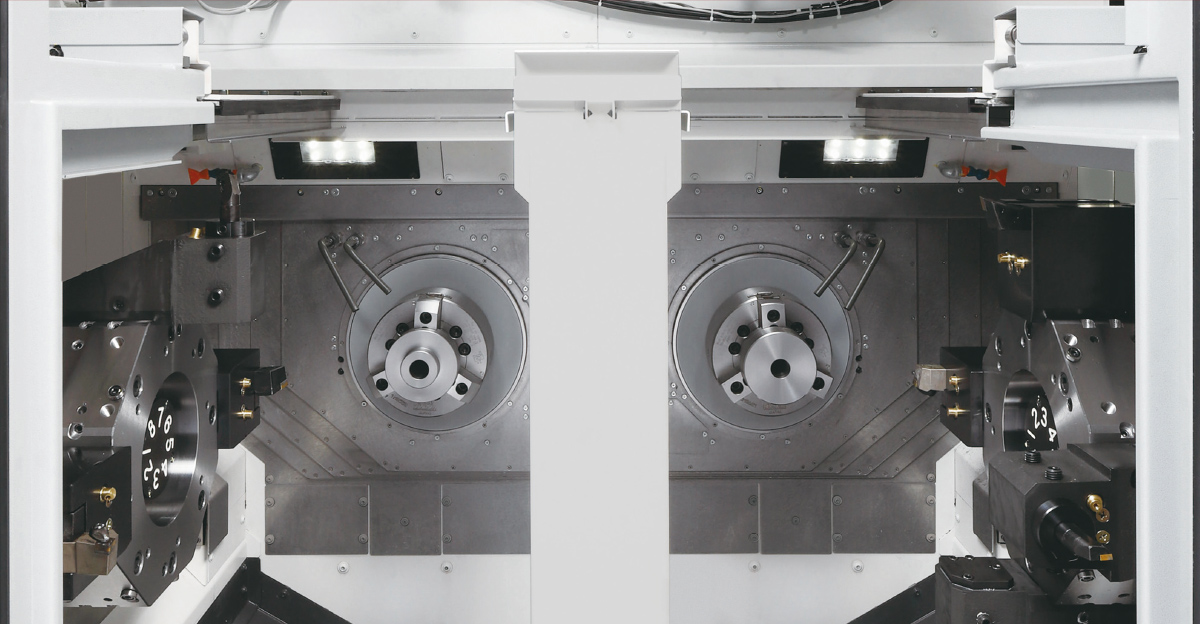

稳定持续加工 提升切屑处理性能
避免切屑附着于刀具的工作台结构
通过刀塔旋转,使附着于刀具的切屑易于脱落
防止机内切屑堆积的挡板
- 分隔滑动面与加工室的防护罩
- 垂直式防护罩设计便于切屑排出
- 到排屑器的距离短,切屑流动顺畅

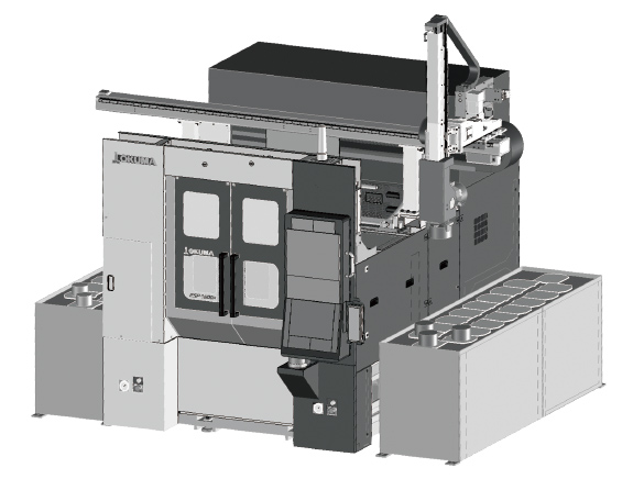

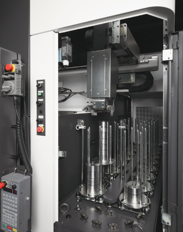

简洁灵活
构建优良系统
安装装载装置,轻松构建自动化系统
本机侧面无需维护,自动化周边设备的布局更便捷。
设备上装配的反转装置,大幅缩短加工间隔时间。
折叠式工件夹具结构紧凑,无干扰,十分适合小型工件。
