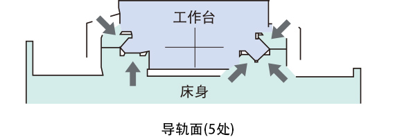

- 传统的OKUMA式5面静压导轨面
- 切削台和工作台均由油膜保持悬浮,实现高度随动性。
- 滑脚的上、下部共由5面支撑,实现高刚性。
- 相邻导轨面之间保有较宽距离,在实现高速、高刚性的同时还提高了减振性。
- 采用上下支撑的全封闭式结构,以提高精度及导轨面的耐用性。
- 极其适合模具轮廓的磨削加工。

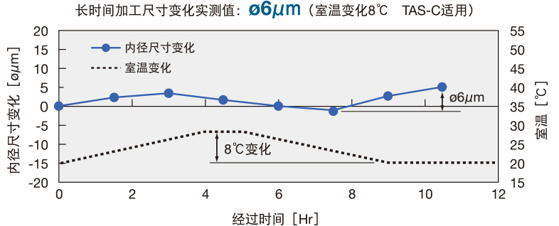

- Thermo-Friendly Concept
- "Thermo-Friendly Concept" 依靠独特的机床机构设计和热位移控制技术,实现高精度加工。不仅避免了繁琐的尺寸补正和暖机运转,而且对于长时间的连续运转以及车间内温度环境变化也能够发挥优越的尺寸稳定性。
- 不仅实现了在室温变化时保持尺寸的高稳定性,而且也实现了在机械起动时或再次开始加工时的尺寸的高稳定性。
- 缩短为使热位移稳定下来的暖机运转时间,以减轻再次开始加工时的尺寸修正负担。
※选择4WS、皮带驱动砂轮轴规格时不适用

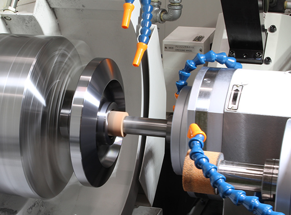

- 提高加工效率

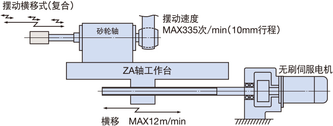

- NC数控摆动与横移结合的效果
- 通过在横移上添加摆动功能,在提高磨削效率的同时也缩短了加工 时间。
- 相比横移磨削提高了表面粗糙度。
- 最适合加长工件的加工。

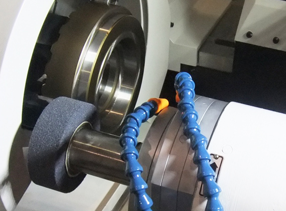

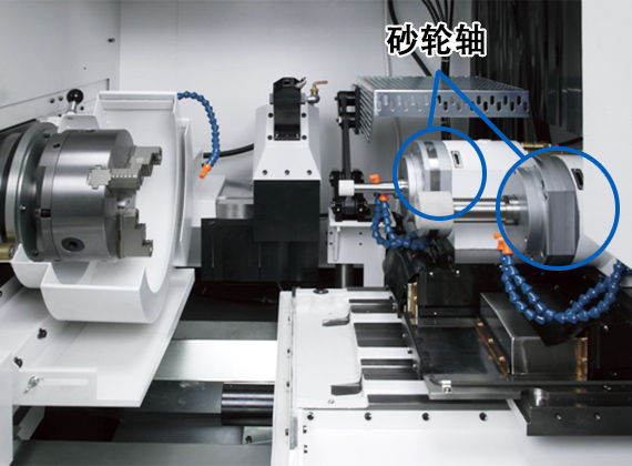

- 双砂轮轴规格(2WS)
包括外圆磨削、内圆磨削加工及粗加工、精加工等,砂轮的使用用途非常广泛。

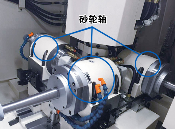

- 4砂轮轴规格(4WS)
可安装4组高频砂轮轴,超越2WS可实现更丰富的多工序复合磨削和高效磨削。
