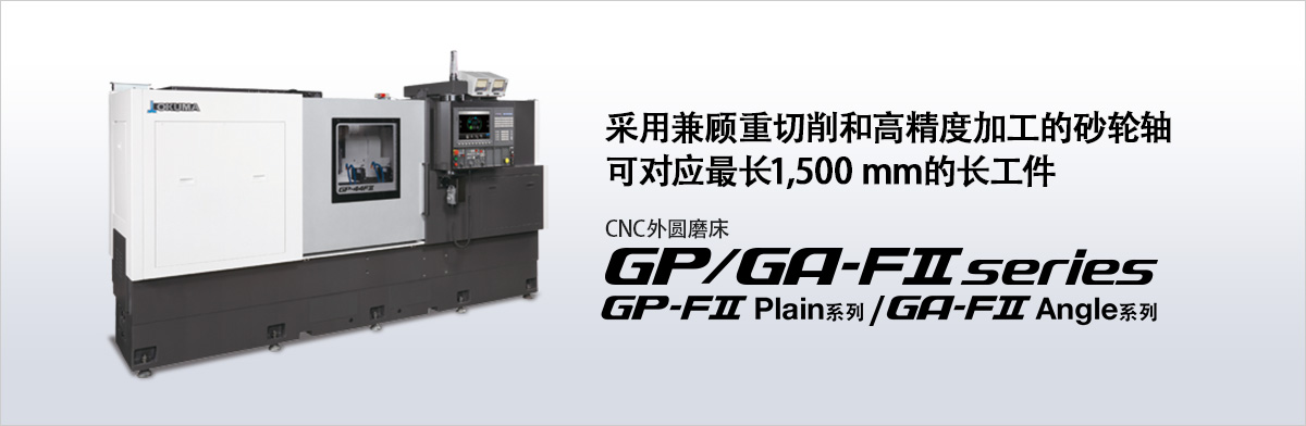

| GP-34/44FⅡ GA-34/44FⅡ |
GP-36/47FⅡ GA-36/47FⅡ |
| 工作台上的旋转直径 | ømm | 330、430 | 330、430 |
| 工件长度 | mm | 350、650、1,000、1,500 | 350、650、1,000、1,500 |
| 砂轮尺寸(外圆×宽度) | mm | ø455×75 | ø610×150/ø760×150 ø610×135/ø760×150 |
| 砂轮速度 | m/sec | 45 | 45 |
| 砂轮电机功率 | kW | 7.5 | 15 |
| 机床尺寸 (W×D×H) |
mm | 2,360、3,275、3,975、5,590 ×3,106×2,000 |
2,952~5,350 ×3,174、3,254×2,000 |
