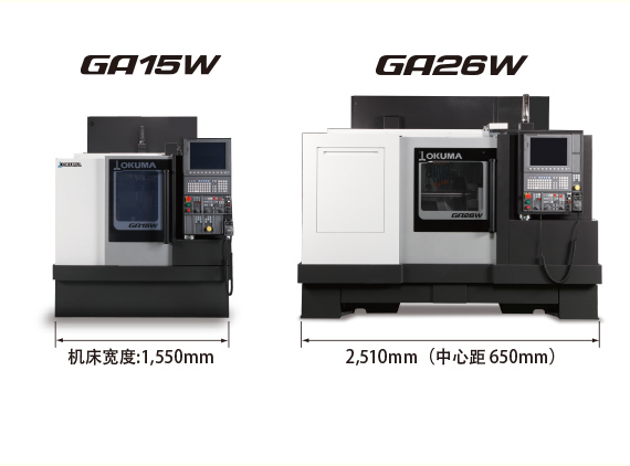

采用砂轮横移构造,实现空间节省
砂轮横移构造与工作台横移构造相比,需要坚固的基础结构。
OKUMA的高刚性技术可满足这些条件,以砂轮横移构造,实现了紧凑机身。 -

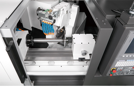

便利性卓越的设计,支持自动化操作
正面防护门上方开口,可应对各种机械手形式。此外,节省空间的设计在组建生产线时具有灵活性,有利于进一步实现自动化。

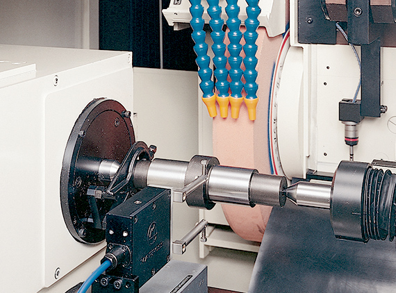

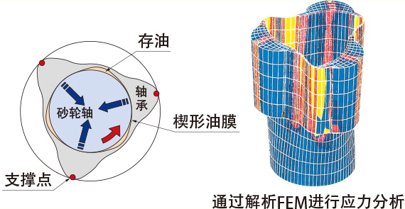

- 采用动压轴承结构,兼顾重磨削和高精度加工,加工时间缩短
动压结构的非等圆滑动轴承砂轮轴,通过砂轮轴旋转时产生的楔形油膜压力支撑砂轮轴。除了拥有重达1t的支撑力,还可将砂轮旋转精度控制在0.01µm以下,因此不仅能够完成重磨削,同时还能实现高精度磨削。另外,由于砂轮轴不接触金属,因此原则上其性能可永久得到保持。

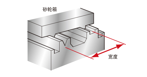

- 通过采用宽大的V平导轨,保持高加工效率
- 采用扩大了工作台导轨V平间距的宽大型V平导轨。提高工件的支撑刚性,为7.5(特殊规格15)kW的大功率磨削提供助力。宽大型V平导轨可支撑重磨削时砂轮箱承受的磨削负荷,保持高加工效率。

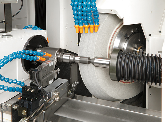

- 顶级高速轴进给,缩短加工时间
- 其他无法赶超的高随动性结构实现X轴ø30m/min、Z轴20m/min的高速轴进给。
致力于缩短非磨削时间,提高加工效率。 -
- X轴快速进给:ø30m/min
- Z轴快速进给:20m/min

| 机床尺寸 (W×D×H) |
mm | 1,550×2,734×2,150 | 2,030、2,510×2,932×2,218 |
