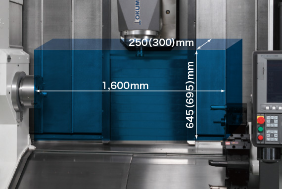

  • Y轴全程实现强力切削
    广泛加工范围优化铣削较多的复杂形状零部件加工。
    具备同级别最大Y轴行程并采用了灵活的高刚性立柱移动式结构,实现Y轴全程高精度强力加工。
    Y轴全程实现强力切削
    图片表示中心距1,500 ( )是MULTUS U4000·U5000

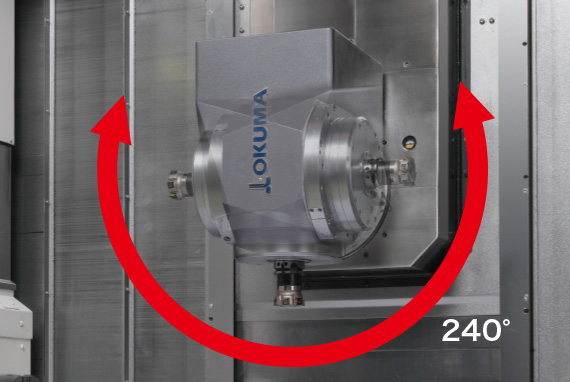

  • 宽广的B轴旋转范围240°
    依靠B轴240°的广泛旋转范围,使主主轴和对向主轴拥有同等的加工区域。
    此外,NC-B轴规格中的B轴驱动采用了零反向间隙的滚子齿形凸轮,实现了高精度5轴联动。
    宽广的B轴旋转范围240°

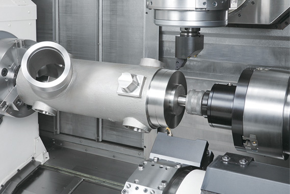

无论铣削、车削均能实现优异的加工效率
可实现难切削材料高效加工的出色的加工能力
  • 铣削加工实例
    604cm3/min(S45C)
    ø20硬质合金立铣刀7刃
    切削速度:
    192m/min
    切深:
    6.5×20mm
    进给速度:
    1.52mm/rev
    (MULTUS U3000)

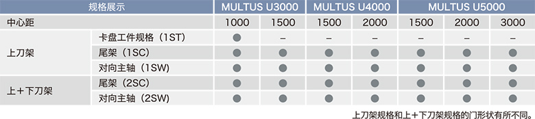

对工件展开最佳的规格
为您推荐适合所加工工件的最佳规格
共29种不同的规格种类
该机床具备了可实现各种需求的丰富多彩的规格种类。可为您推荐适合所加工工件的最佳规格。
共29种不同的规格种类

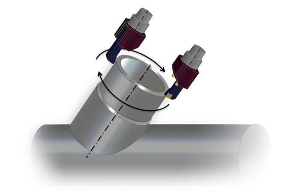

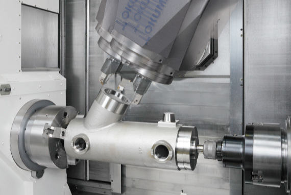

倾斜轴的车削加工
车削功能
车削功能是一项利用铣削主轴实现车削加工的OKUMA独有的功能。为使刀具的刀尖始终面向铣削主轴圆周运动的轴心,对进给轴圆周运动和主轴分度角度进行同步控制。通过倾斜B轴实现倾斜轴的车削加工。此外,使用1把刀具可加工所有直径,也可实现超出最大刀具直径的内外径加工。
※车削功能需要技术洽谈。
  • 倾斜轴的车削加工车削功能
  • 倾斜轴的车削加工车削功能
支持倾斜轴的车削加工

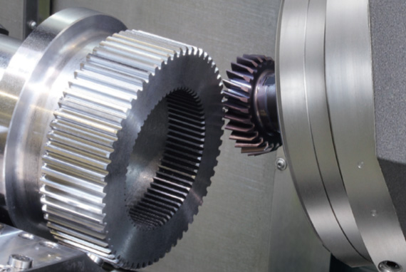

复合加工中心可实现高精度齿轮加工
齿轮加工程序包 (特殊规格)
过去齿轮加工程序复杂,如今只需使用齿轮加工程序包输入刀具种类, 齿轮规格, 加工条件等参数,即可实现高精度加工。程序编写时间与手工录入相比缩短为1/10。且实现了以往使用高额的专用设备加工齿轮达到的工序集约功能。
  • 刮削加工(外径, 内径刮削)
    刮削加工(外径, 内径刮削)

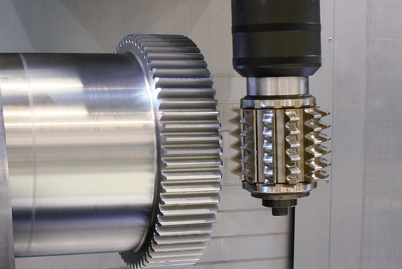

  • 滚齿加工
    滚齿加工

展开规格   W、2S、2SW W、2S、2SW W、2S、2SW
※W:对向主轴规格、2S:双刀架规格
