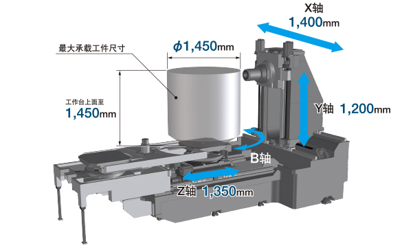

适合加工大型工件的行程
X轴、Y轴和Z轴行程更长,可应对各种工件。
扩大加工区域
X轴移动量:1,400mm(原有机型进化)
Y轴移动量:1,200mm(原有机型进化)
Z轴移动量:1,350mm(原有机型进化)
工件承载重量
3,000kg(特殊规格)(原有机型进化)
最大承载工件尺寸
ø1,450×1,450mm
最大刀具长度
800mm(特殊规格)
通过扩大加工范围大幅度提高面积生产率 X轴移动量:1,400mm Y轴移动量:1,200mm Z轴移动量:1,350mm

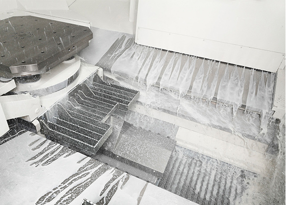

可实现运转时间最大化的切屑处理

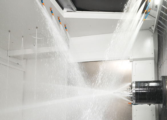

实用的防护设计和加强的切削液冲洗可有效排出切屑,实现长时间加工
单个Z轴移动钣金和不均匀性较小的X/Y轴伸缩钣金,可防止切屑被卡住。
另外,在不使用切削液的干式加工中,可以仅在加工室的下部切换为切削液清洁。
机内清洁切屑易堆积的位置,可精确清除切屑并实现长时间加工。
不积屑的排屑处理与加工室结构
  • 加强对加工室下部的清洁,通过大流量切削液和铰链式排屑
    器将积聚的切屑顺畅地排出机床外
    不积屑的排屑处理
  • 通过喷淋冲洗装置(特殊规格)和来自X/Y轴伸缩钣金上部
    的切削液从加工室的上部抑制切屑堆积

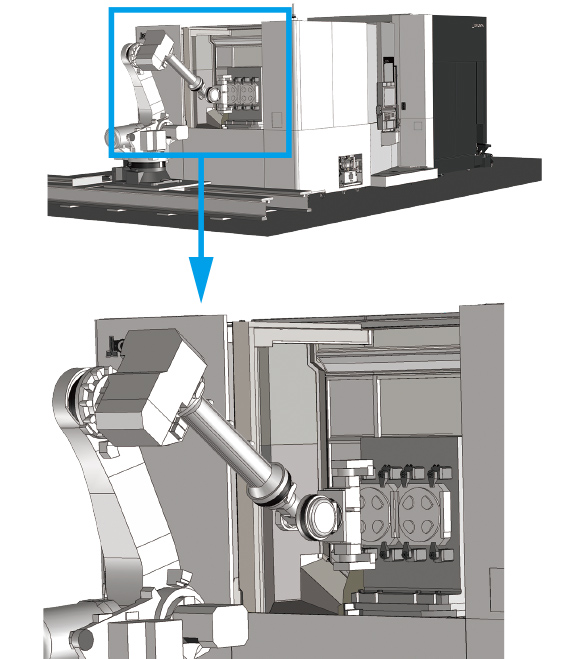

机器人实现自动化示例
机器人实现自动化示例

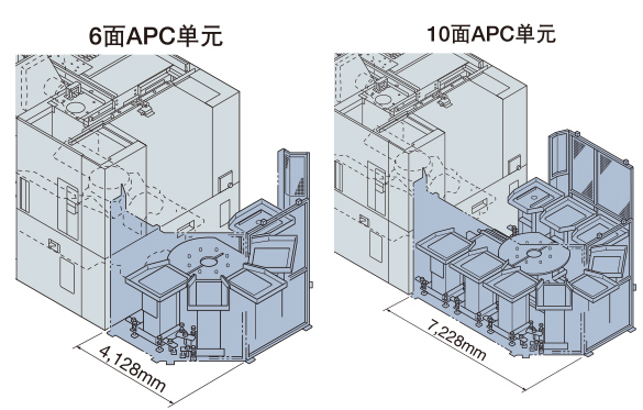

柔性APC单元
如果采用多面APC,多个加工件可集中装夹,提高作业效率,可将节省的时间分配到其他作业中。
如果事先装夹好工件,可实施无人运转。
  • 将多面APC单元连接到标准2面旋转APC
  • 托盘更换时间与标准相同
  • 结合车间布局、生产形态,柔性对应
6面APC单元、10面APC单元
