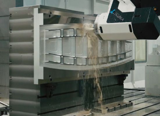

高速、高品位加工中心 实现冲压模具的生产创新
可满足模具加工所需的“高速度、高精度、高品位加工面”。
减少后工序所需的“抛光”和“上下模具匹配”的工作时间,大幅度缩短模具制造的前置时间。
产业
应用于汽车冲压模具等,追求锋利的边缘和平滑精美曲线等要求高品位加工面的现场。
特征

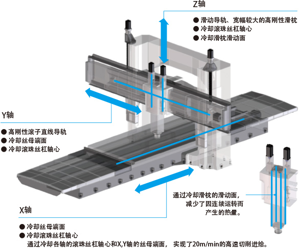

01 高速 实现同类产品中极快的连续切削进给,同时保持高形状精度和加工面质量
实现高速连续切削进给的机床结构和
20,000min-1高速主轴头
通过优异冷却,在保持形状精度的同时,缩短了25%加工时间。
该机床设计即使在高速进给时也能保持很高的配合性。
平均连续切削进给速度
X轴、Y轴: 20m/min
Z轴: 10m/min -
加工时间
缩短25% ※(原有机型∶7小时13分钟/MCR-S∶5小时25分钟)
※在汽车侧板加工中与原有机型相比

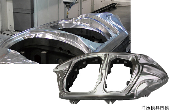

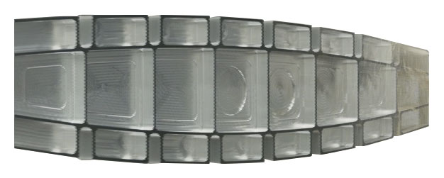

02 高品位加工面 标准配置实现模具高品位加工面的规格
Hyper-Surface

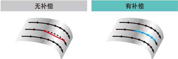

减少手动加工工序的时间
可自动补偿导致加工面缺陷的加工程序不规则性,实现无痕迹的高品位加工面。
Thermo-Friendly Premium规格
控制大型机床的热位移
由于环境温度变化导致的Z轴倾斜度减少到1.7µm/200mm,并且实 现了小于10µm的区域差。
绝对值光栅尺(X、Y、Z、W轴)
提高各轴的定位精度
03 高效率 可实现重切削的机床刚性,从粗加工到精加工只需一台机床
大幅度缩短模具生产交货期

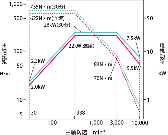

高扭矩、大功率的内置电机主轴
通过强有力的主轴重切削,缩短了加工时间。
只需1台机床即可完成从粗加工到精加工,所以工件装夹的作业时间也大幅缩短。
- 加工能力
- 710cm3/min
(被切削材料∶S45C/Z轴突出∶800mm、全面加工)
- 主轴转速
- 10,000min-1
- 最大功率
- 26/22kW(30分/连续)
- 最大扭矩
- 735/622N・m
(30分/连续)
