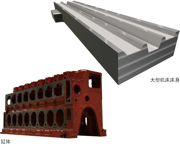

缸体 大型机床床身
产业
应用于需要大功率、高扭矩、高功率的大型零件加工现场。
发电 船舶 机床

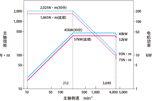

01 高刚性、强力切削使用横截面为420×425mm的高刚性滑枕
最大扭矩2,025N・m
配置齿轮驱动滑枕主轴,实现强力加工
该滑枕构造拥有OKUMA龙门式系列中极大的横截面积。具备可应对与卧式主轴同水平强力加工的刚性。
  • 滑枕尺寸
    420×425mm
  • 主轴转速
    4,000min-1(齿轮)
  • 最大功率
    45/37kW(30分/ 连续)
  • 最大扭矩
    2,025/1,665N・m
    (30分/ 连续)

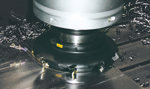

立头 大功率规格(特殊规格)
  • 加工能力
    1,210cm3/min
    (主轴轴承内径∶ø130 L250)
    ø250mm面铣刀 10刃
  • 切削速度
    188m/min
  • 切削深度×切削宽度
    8×175mm
  • 进给
    864mm/min(0.36mm/刃)
立头 大功率规格(特殊规格)

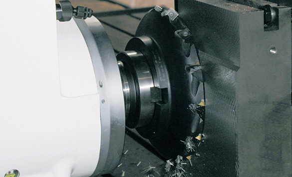

90°角度头 大功率规格(特殊规格)
  • 加工能力
    1,075cm3/min
    (主轴轴承内径∶ø130 L270)
    ø250mm面铣刀 10刃
  • 切削速度
    188m/min
  • 切削深度×切削宽度
    8×175mm
  • 进给
    768mm/min(0.32mm/刃)
90°角度头 大功率规格(特殊规格)

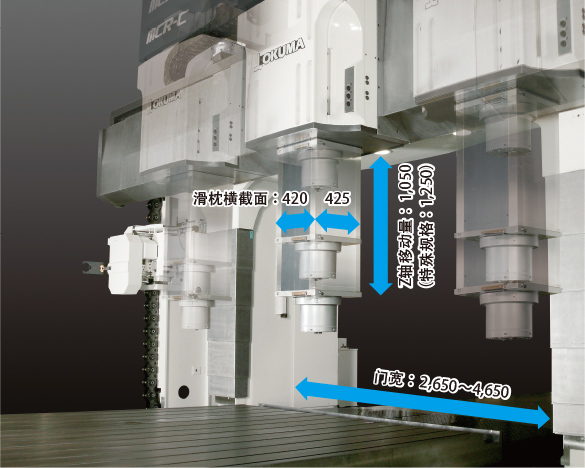

02 涵盖广泛的加工领域 门宽更大、纵向行程更长,轻松应对尺寸更高大的工件
  • Z轴移动量
    1,050mm
    (特殊规格∶1,250mm)
  • 最大门宽
    4,650mm
    (45型)
  • 纵向行程
    12,200mm
    (X轴)
  • 工作台面到主轴端面最大
    4,000mm
    (立柱加高+2,200mm)
