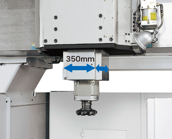

高刚性滑枕式主轴头
主轴头为350×350mm大截面积的滑枕型结构,充分具备对应强力切削的刚性。
高刚性滑枕式主轴头

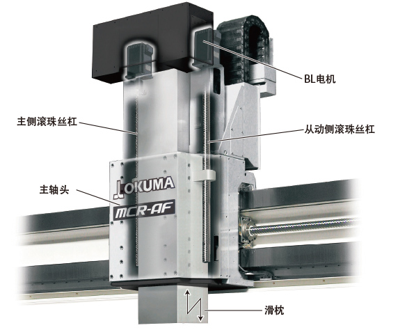

Z轴双滚珠丝杠+绝对值光栅尺(标准)
Z轴为在滑枕两侧驱动的双滚珠丝杠控制。
实现了Z轴高直线度。
0.003mm / 800mm
Z轴双滚珠丝杠+绝对值光栅尺(标准)
