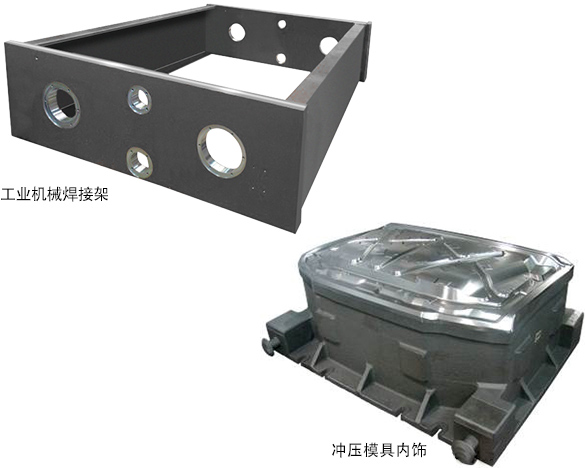

工业机械焊接架 冲压模具内饰
产业
具有易于安装、节省空间的优良性能,可应用于包括工业机械、传送机械零部件加工等各种加工现场。
工业机械 传送机械 冲压模具内饰

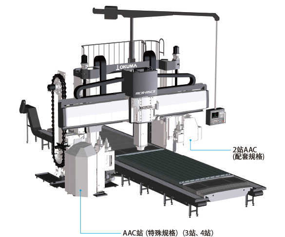

01 节省空间 2站AAC配置于右立柱内侧,大幅减少机床宽度
节省空间的AAC装置(自动主轴头交换)
通过自动装卸、ATC的主轴头,可自动进行多面加工。连接在右立柱内侧的AAC装置可自动交换立头和90°角度头。

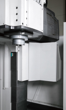

节省空间的AAC装置(自动主轴头交换)AAC防护罩关闭状态
AAC防护罩关闭状态

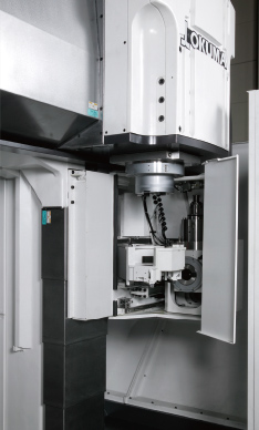

节省空间的AAC装置(自动主轴头交换)AAC防护罩打开状态
AAC防护罩打开状态

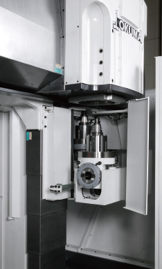

节省空间的AAC装置(自动主轴头交换)90°角度头
90°角度头

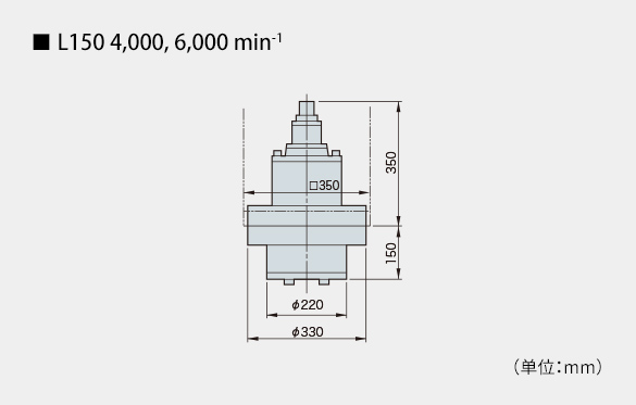

02 5C组件应用于通用5面加工的组件规格
立头
  • 加工能力
    710cm3/min
    (主轴轴承内径:ø100 L150)
    ø160mm面铣刀 8刃
  • 切削速度
    221m/min
  • 切削深度×切削宽度
    5×112mm

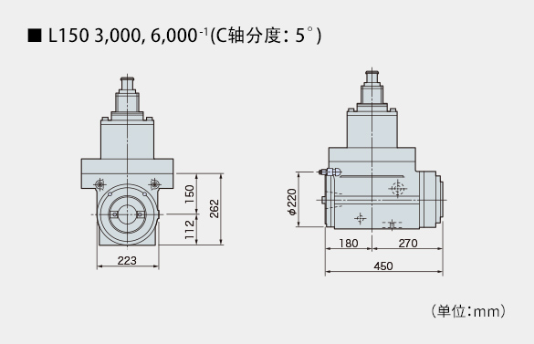

90°角度头
  • 加工能力
    600cm3/min
    (主轴轴承内径:ø100 L150)
    ø160mm 面铣刀 8刃
  • 切削速度
    221m/min
  • 切削深度×切削宽度
    5×112mm
  • 进给
    1,071mm/min(0.30mm/刃)
  • Z轴伸出量
    800mm
