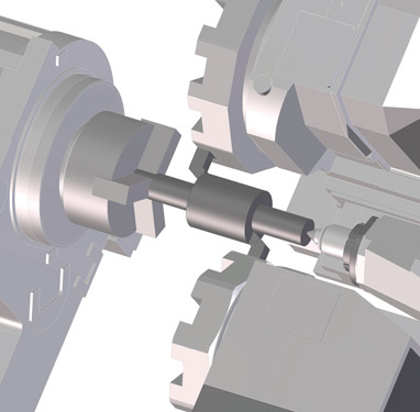

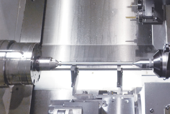

- 上下刀架的同步4轴加工实现大幅度缩短加工时间
- 使用上下刀架进行同步外径车削或内外径同步车削大幅度缩短加工时间。

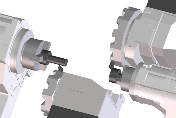

除了4轴同步加工,通过与工件托架及中心架的下刀架安装等特殊规格组合,使其可能性无限大。 -

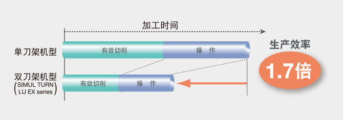

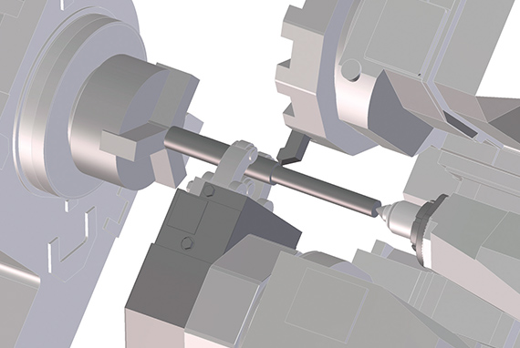

4轴同时加工以提高加工高效率
- 使用中心架确保无振刀加工
- 在下刀架安装中心架(特殊规格),支撑工件。通过NC程序实现上刀架同步控制,使超长工件和外伸过长工件的加工也可确保接近支撑加工部位。
上刀架与中心架同步作业,防止发生振刀 -

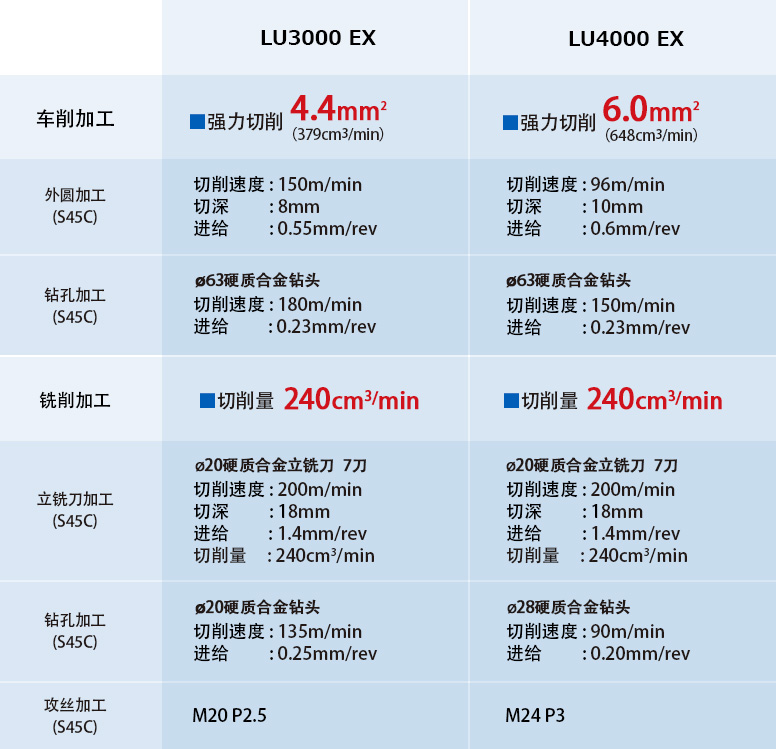

- 实现缩短循环时间的强力加工、高速运行
- 即使负荷大的同步加工也可全力运转的高加工能力(实测值)

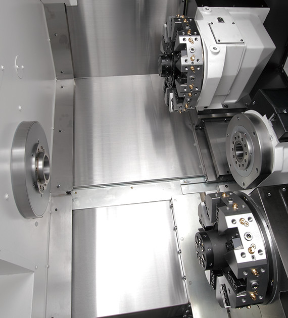

- 以丰富的阵容实现优秀的生产体制

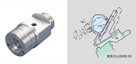

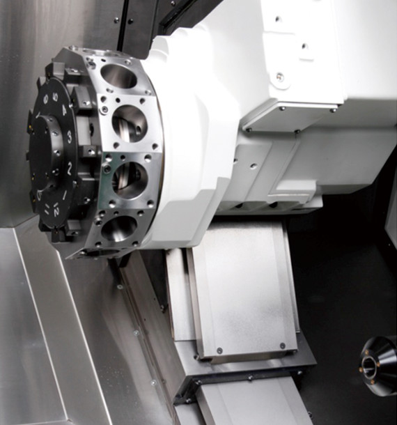

- 利用Y轴功能可实现工序集约,
复杂形状工件也能一次装夹完成全加工
采用双导轨形式,实现了Y轴高精度、宽范围的移动,从而可以对应各种铣削加工,仅通过一次装夹即可实现工序集约。(MY规格)
LU3000 EX LU4000 EX Y轴行程 120mm (+70~-50) 140mm (+70~-70) Y轴快速进给速度 12.5m/min 12.5m/min
