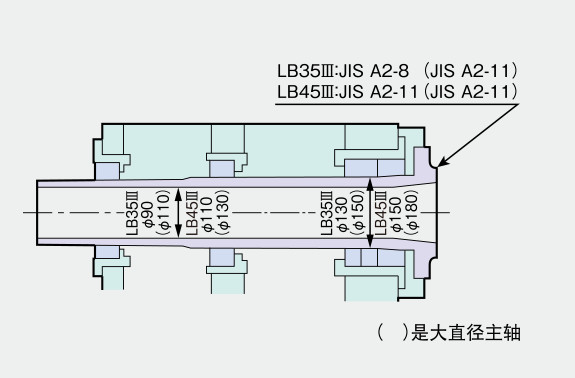

高功率、高钢性的主轴&电机
支撑高速重切削的高刚性主轴
| ● | 3点支撑式轴承实现稳定的强力切削 (双列圆柱滚子轴承+高速组合推力球轴承) |
| ● | 抑制热位移的轴承座冷却 |
| ● | 防止切削液浸入主轴轴承的独家构造(迷宫式密封结构) |

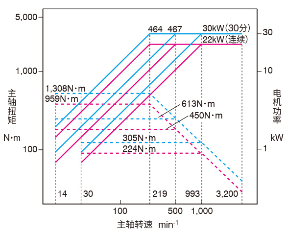

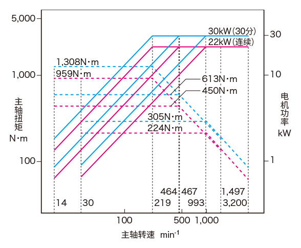

| ■车削主轴 LB35Ⅲ | |
| 自动4级(齿轮2级×电机绕组切换2级) | |
| 主轴转速 | 3,200min-1 |
| 最大输出 | 30/22kW(30分/连续) |
| 最大扭矩 | 1,308/959N · m(30分/连续) |

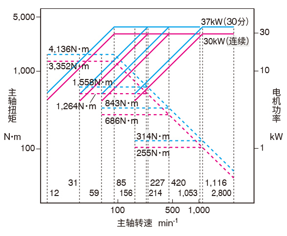

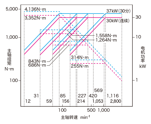

| ■车削主轴 LB45Ⅲ | |
| 自动4级(齿轮4级) | |
| 主轴转速 | 2,800min-1 |
| 最大输出 | 37/30kW(30分/连续) |
| 最大扭矩 | 4,136/3,352N · m(30分/连续) |

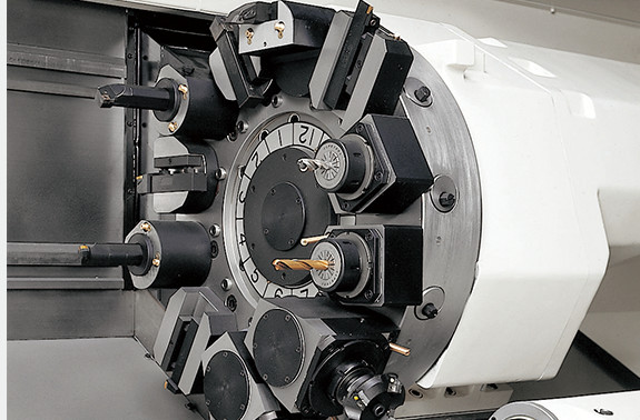

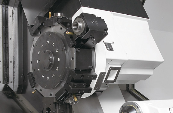

复合刀架进一步提高生产效率
创造出高加工效率的V12复合刀架
可在所有工位安装L(车削)、M(铣削)刀具
■LB35Ⅲ(M)、LB45Ⅲ(M)VDI规格
采用快速换刀系统(VDI)
■LB45Ⅲ(MY)径向切削规格
用高输出、高转矩电机实现强有力的铣削
高速、高输出旋转刀具主轴

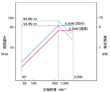

| ■旋转刀具主轴 LB35Ⅲ(M) | |
| 主轴转速 | 2,000min-1 |
| 最大输出 | 5.5/3.7kW(30分/连续) |
| 最大扭矩 | 80.8/54.3N · m(30分/连续) |

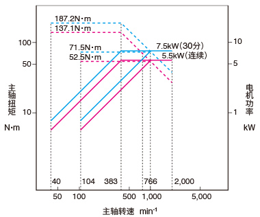

| ■旋转刀具主轴 LB45Ⅲ(M) | |
| 主轴转速 | 2,000min-1 |
| 最大输出 | 7.5/5.5kW(30分/连续) |
| 最大扭矩 | 187.2/71.5N · m(30分/连续) |

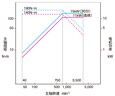

| ■旋转刀具主轴 LB45Ⅲ(MY) | |
| 主轴转速 | 3,500min-1 |
| 最大输出 | 15/11kW(30分/连续) |
| 最大扭矩 | 190/140N · m(30分/连续) |

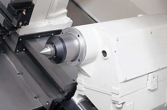

适宜于轴加工的内置型尾架
| ● | 标准配置采用高刚性的内置式。 套管轴直径 LB35Ⅲ:ø120mm、LB45Ⅲ:ø130mm 尾架内置 MT.No5 |

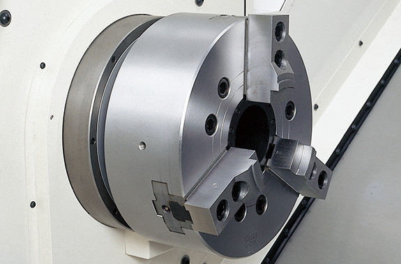

| 标准卡盘尺寸 | inch | 12 | 15 |
