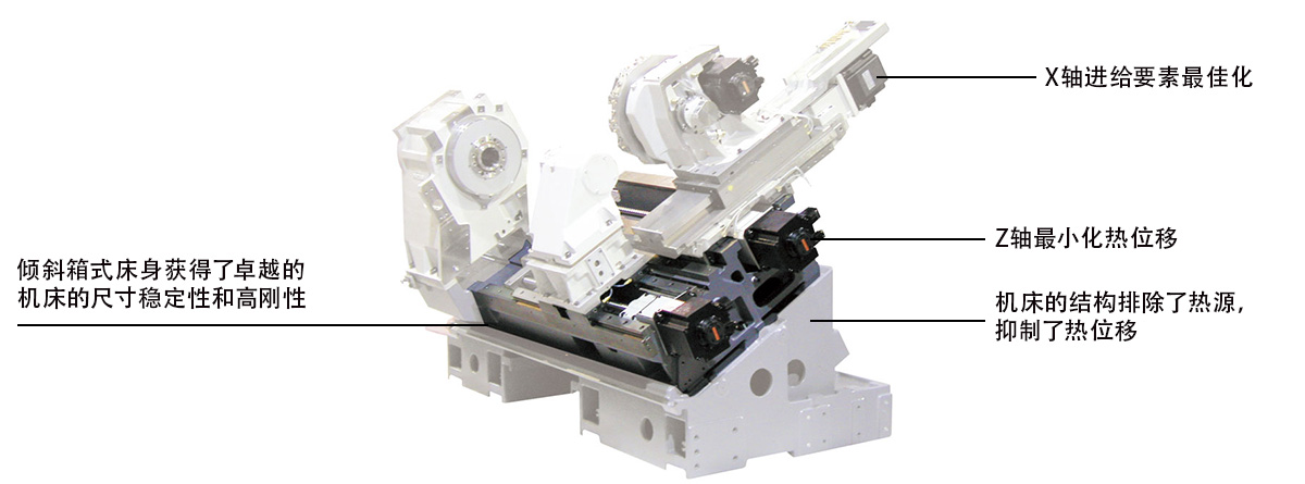

倾斜箱式床身结构 - 位于箱式床身上的主要单元床头箱和刀架的优化放置,确保卓越的热稳定性和高刚性。即使强力切削,也能够体现稳定的加工精度。
- 具有空前尺寸稳定性的 Thermo-Friendly Concept
- 采用我公司独特的机床设计和热位移控制技术,Okuma的Thermo-Friendly Concept应用于所有机型以确保非凡的加工精度。卓越的长时间连续运行的尺寸稳定性,多任务、副主轴的前后面加工,甚至于 无需麻烦的补偿或 热机而进行Y轴加工。

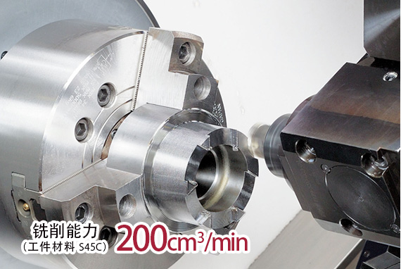

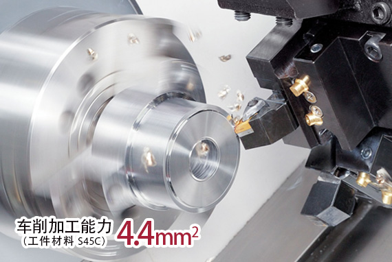

- 依靠高级别的加工能力提高生产效率

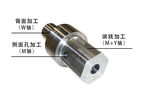

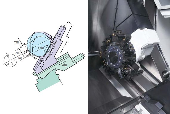

- 利用Y轴功能可実現工程集約,
不規則工件也能一次装央完成全加工 - 采用双号執形式,実現了Y轴高精度、寃苑国的移劫,以而可以対泣各秤銑削加工,仮通近一次装央即可突現エ序集約。(MY·MYW規格)
