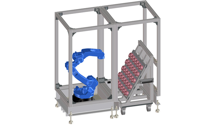

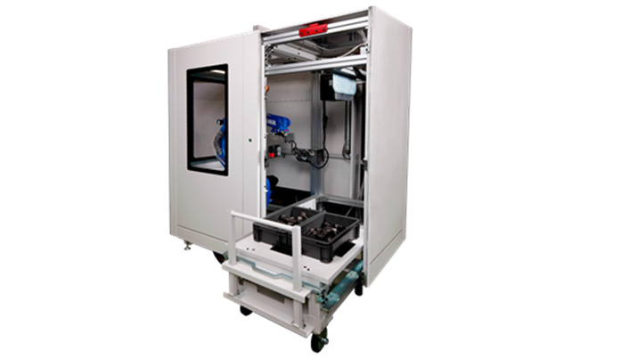

① 系统易导入,且可提高生产率的系统组合
整合用于构建系统的成套装置。出厂时机器人的信号已检查完毕。安装时,只需设置机器人与料仓连为一体的“省空间自动化单元”,连接电源与网线即可完成安装。无需系统集成商就可轻松启动自动化系统。

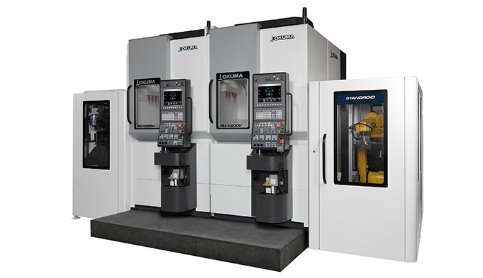

5轴数控加工中心+STANDROID -

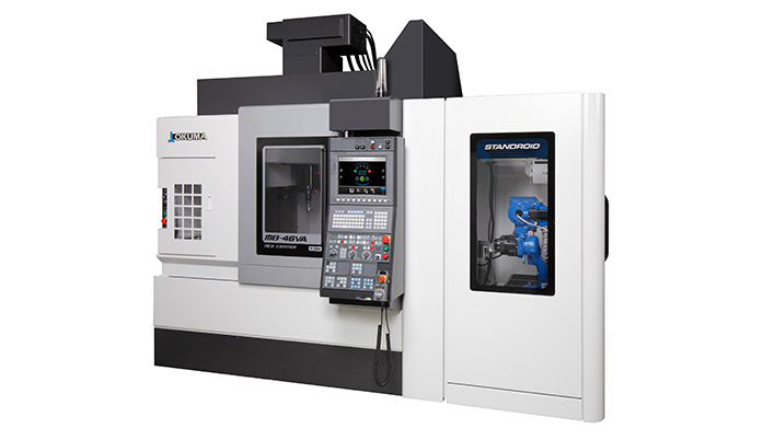

立式加工中心+STANDROID

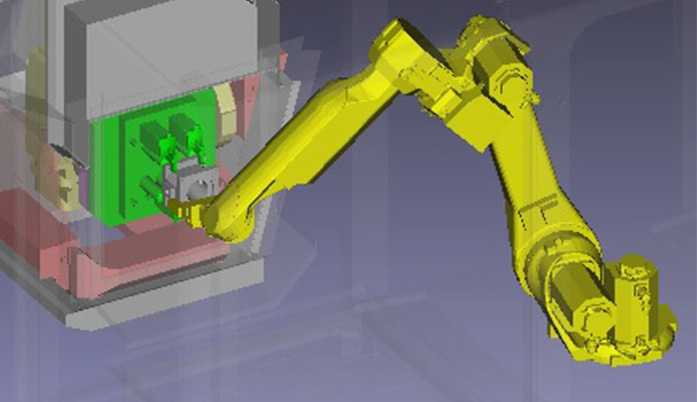

通过3D仿真提前检查动作
(MU-S600V+STANDROID)

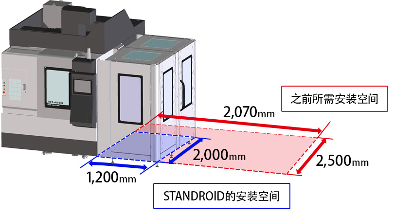

机器人和料仓等的成套装置只占大约两个托板的空间,使占用空间最小化。无需将整个可动范围都使用安全护栏的空间。
可移动式紧凑型料仓 -
长时间连续运转用料仓
