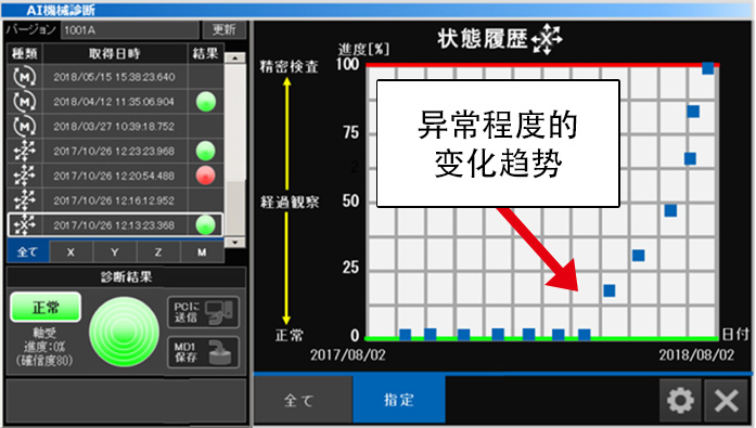

② 使轴承状态可视化的图标显示
根据主轴轴承的状态,在界面上用图标颜色和数值表示异常程度。根据异常程度的变化趋势,可提前预测异常状态的进展状况制定维护计划。
诊断结果和异常程度的变化趋势 -

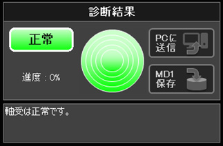

诊断结果(放大)

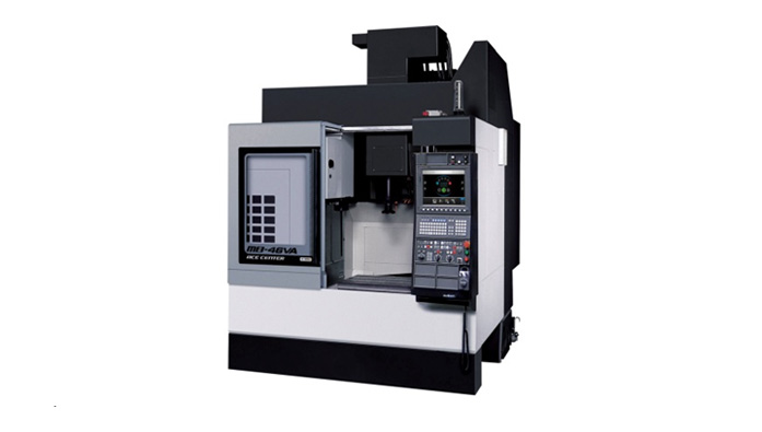

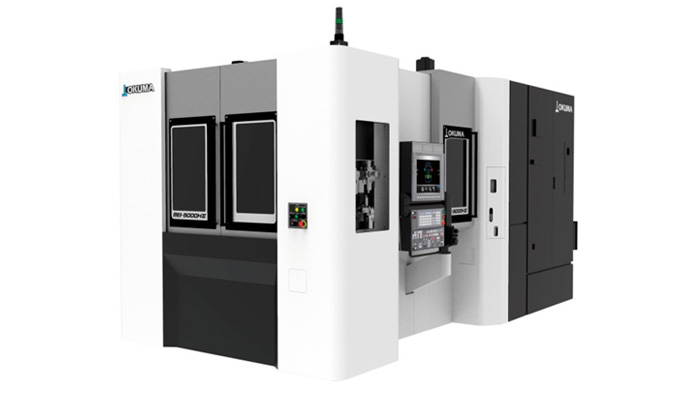

可搭载的机型实例
MB-5000HⅡ -
MB-46V
