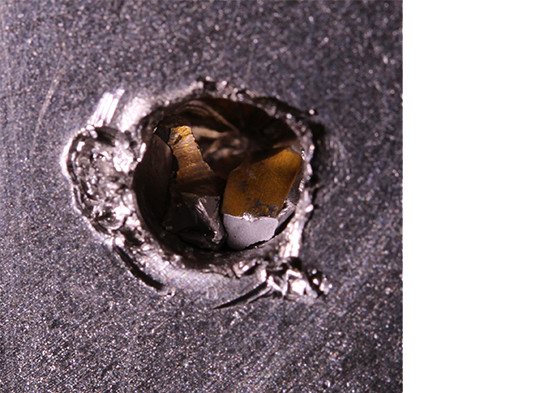

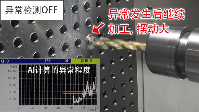

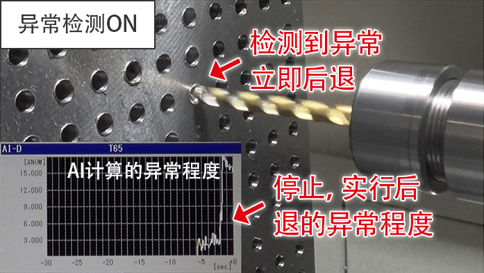

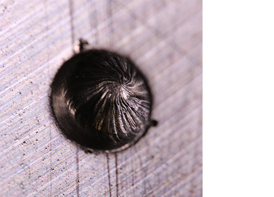

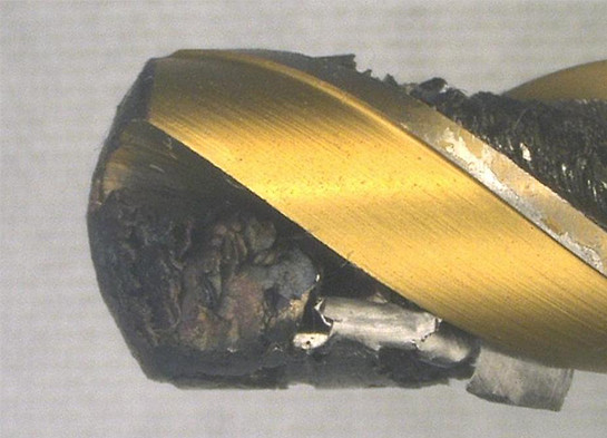

① 突发异常检测
检测钻头加工异常,破损前停止加工,刀具后退,以尽量减少对刀具和工件的损坏。
切削刃损伤・切屑堵塞 -
孔损伤
有切削刃损伤 -
没没有孔损伤

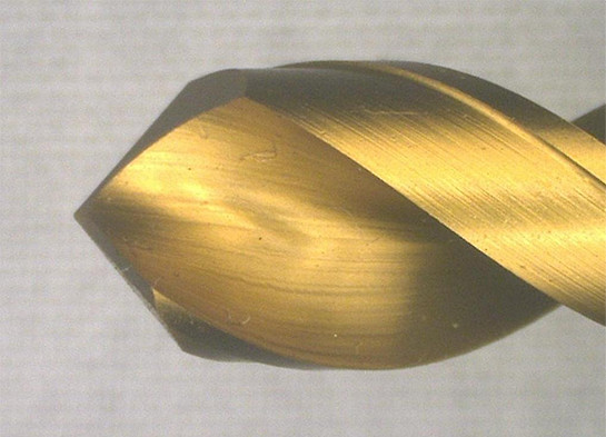

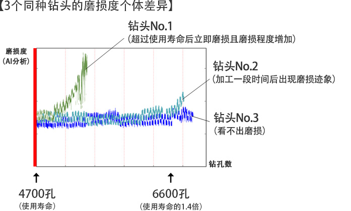

② 磨损状态的可视化(世界首创)
钻头磨损状态可在图表中实现可视化。优化钻头更换,大幅降低刀具成本。
