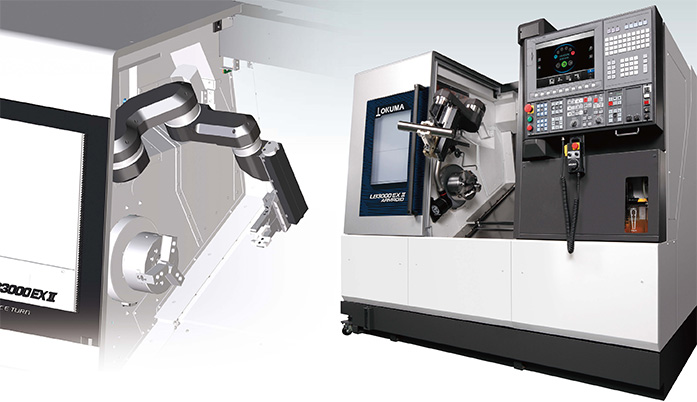

① 通过与NC机床整合为一体的内置机器人,大幅提高了生产率

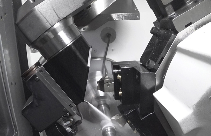

- 多关节机器人毫无阻碍的内置于高性能NC机床的加工室内。实现了现有机器人无法实现的机床加工中的加工室内机器人的动作。
- 机床和灵活的机器人协调作业,可代替一直以来都由技术工人进行的高水平的加工作业
- 配置有3种末端执行器,机器人可根据不同的用途自动切换
机床和器械手的协同作业

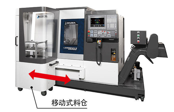

② 实现零加班。 可根据作业方式自由配置单机和机器人自动化单元
- 比如实现了白天不用机器人,而是由工人手动拆装小批量的零件;夜间机器人自动批量加工零件。
- 只需安装料仓就可轻松切换单机和机器人单元

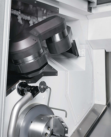

- 作为单机使用时,由于机器人自动收藏于机床内加工区域之外的地方,所以可保持NC机床的宽加工区域和高加工性能
移动式料仓 -
ARMROID收藏时
