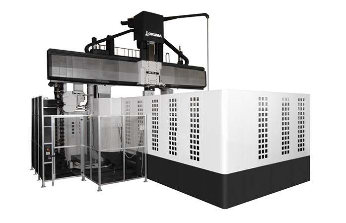

冲压模具生产革新 高速度高品质 5面体龙门加工中心MCR-S(Super)的研发
OKUMA株式会社研发出了可实现高速度、高精度、表面高品质加工的5面体龙门加工中心MCR-S(Super)。大幅提高了追求高加工水平的汽车用冲压模具加工的生产率。
同类产品中最快连续切削进给的加工时间,与之前机型相比缩短了25%。通过NC控制技术“Hyper-Surface”实现了表面的高品质加工,通过“Thermo-Friendly Concept”和“枢转成像传感器”实现了即使长时间连续加工也能达到高精度的加工水平。
针对在机床上进行的模具热处理和形状修补,在全球首次实现了终极工序整合。可大幅缩短通过激光精密硬化法和LMD(Laser Metal Deposition)方式实现的金属层压成形的生产周期。
MCR-S(Super)有助于拥有高形状精度和高加工面品质的高效冲压模具的加工。
高速度高品质 5面体龙门加工中心 MCR-S
