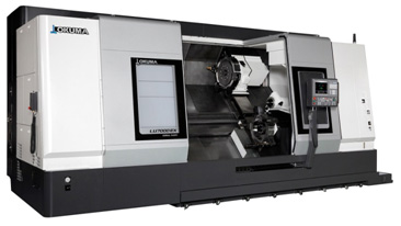

开发了新双刀架CNC车床“SIMUL TURN LU7000 EX”
        开发了面向重厚长大产业大型难切削材料零部件加工的大型双刀架CNC车床“SIMUL TURN LU7000 EX”。 “LU7000 EX” 双刀架CNC车床最大加工直径达ø900mm,主轴通孔ø560mm(特殊规格),拥有支持超大径、超长零部件加工的超大加工领域,上下2个刀架可同步加工、安装中心架等,可实现高生产效率。
高功率、大扭矩主轴,可实现车削加工能力达10mm2的重切削,新开发的复合刀架,采用了立铣刀加工能力达120cm3/min的强力铣削主轴,实现了大型零部件加工的工序集约。根据不同的工件和加工需求,推出了4种规格的主轴,从通孔直径ø200mm、主轴转速1,500min-1到ø560mm/350min-1的规格,用最合适的主轴实现最佳的加工。可采用上刀架和下刀架同步加工,还可上刀架安装超长镗杆,下刀架安装中心架等,运用各式各样的应用软件实现生产革新。
安装的新一代智能化CNC“OSP suite”拥有丰富的功能,如可长时间保持稳定加工精度的“Thermo-Friendly Concept”,可选择车削、铣削、切螺纹等优化加工条件的“Machining Navi”,实现维护项目可视化的工具“维护suite”等,先进的智能化技术,助力智能化制造。
								  双刀架CNC车床
