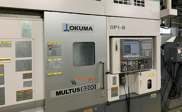

- 课题
每天需要进行多次尺寸校正作业
- 在使用4台立式加工中心和2台NC车床的专用生产线上进行加工需要花时间更换工序。
- 必须进行暖机运转,Z轴Y轴的热位移有偏差。
- 实施
内容 -
变更为2台复合加工机组成的生产线。
引进可实现长时间连续加工保持稳定精度的“热亲和概念”。
- 实施
- 效果
即使长时间连续加工,尺寸也可保持稳定。
- 无需进行尺寸校正,24小时连续运转也能保证没有后续故障问题。
