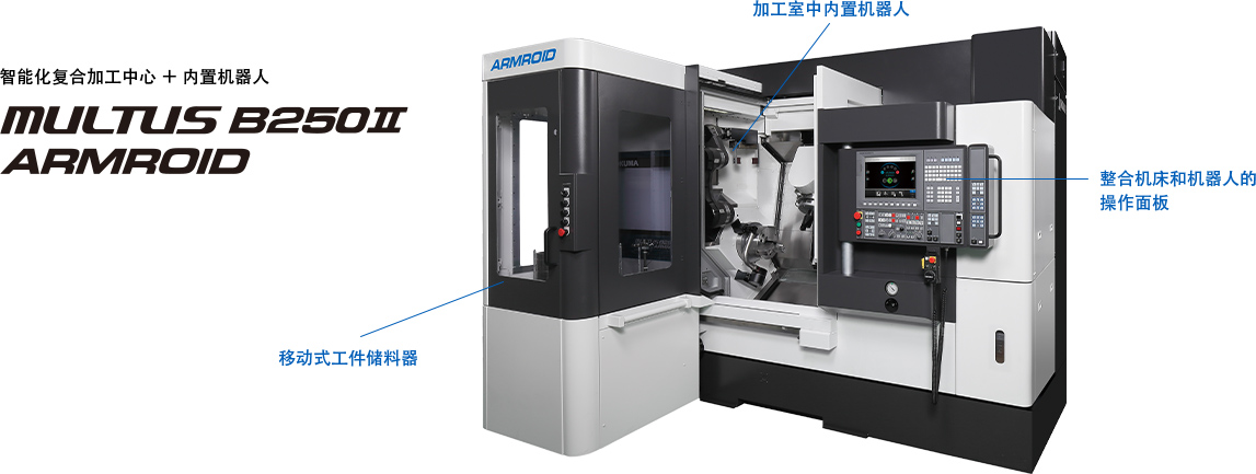

初次看到 ARMROID 时,我反复确认“即使更换工件,只要决定起点和终点,就基本不必担心机床内的碰撞吗?”除非负责多机操作并操作其他机器的操作人员可以轻松使用,而不是专门设置机器人的操作人员,否则生产效率不会提高。我们在现场进行了仔细的模拟操作,最终决定引进该机床。

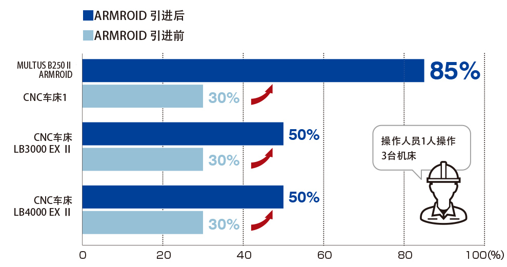

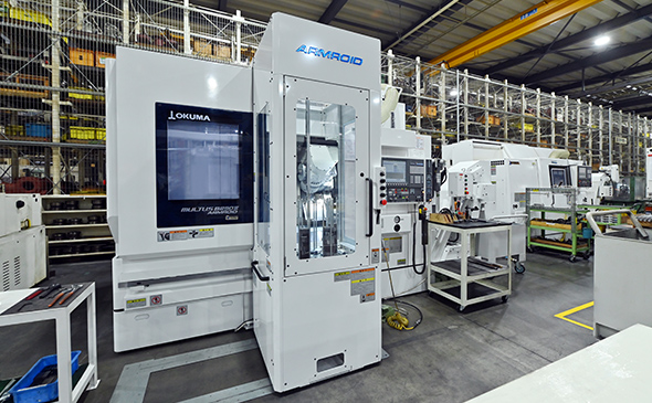

运转率 提高55%(截至2021年4月)
原有多机操作3台机床的运转率分别在30%左右。

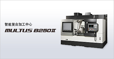

用 MULTUS B250Ⅱ ARMROID 代替转台式车床,运转率提高到85%,另外多机操作2台NC车床的运转率也因协同效应提高到50%。通过工序整合与减少拆装工件时间,达到了预期的效果。

根据事前评估,我们配置了一名年轻员工负责 ARMROID。他原来是操作OKUMA的NC车床的操作人员,是初次操作机器人。引进之后,在机器人简易操作工具“ROID Navi”的指导下轻松上手,数月之后已经可以加工30多种零件。

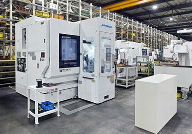

需要根据各事业部的需求,为了提高效率改变机床的布局,但空间有限,不易重新布置。在这方面,ARMROID 内置机器人可以轻松移动储料器,比门形装料器更紧凑,可以灵活应对布局变化。
