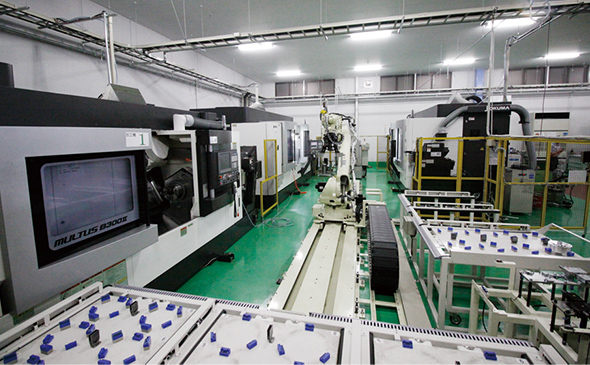

该大型项目需要切削最大重量为30kg的实心铝材,几乎24小时不间断生产数种零部件,持续供货10年。
质量标准严格,不仅尺寸公差、表面光洁度要求高,甚至极小的伤痕都必须避免。
- 课题
选择即使长期连续运行也能保证高刚性和高精度的复合加工中心
- 从刚性、精度的观点比较各制造商的复合加工中心。
- 与可实现高效稳定生产的自动化生产线合作。
- 实施
内容 -
在OKUMA工厂,通过确认机械构造、装配情况和滑动声音,最终选择引进“MULTUS BⅡ系列”
- 实施
- 效果
感受镗孔加工位置精度的稳定性
- 镗孔加工位置精度在±1/100mm之内则为稳定,完全不需要补偿。
- 感受机床的高刚性和“热亲和概念”带来的热稳定性。
OKUMA机床使用感受
虽然是第一次操作OSP,作业组长在短期内很快掌握了设定、编程和操作。
在该过程中,作业组长理解了OSP的设计思想,认为“坐标轴设定易懂,编程和补偿作业简单”。
