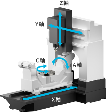

5軸制御マシニングセンタとは何か
直線3軸に、回転2軸が付加されたマシニングセンタです
1度の段取りで多面加工ができます

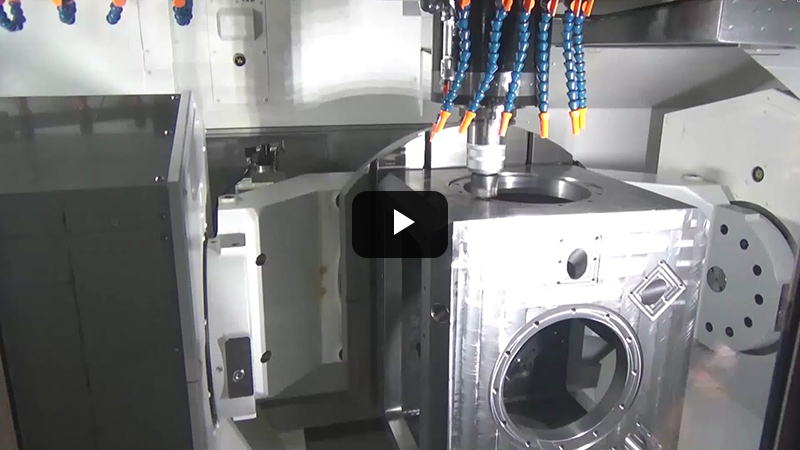

5軸制御マシニングセンタではどんな加工ができるか
割出5軸加工、同時5軸加工が可能です
割出5軸加工は多面加工のある部品、同時5軸加工は自由曲面のある部品の加工に最適です
割出5軸加工
回転2軸で角度を付け
直線3軸で加工
割出5軸加工
多面加工

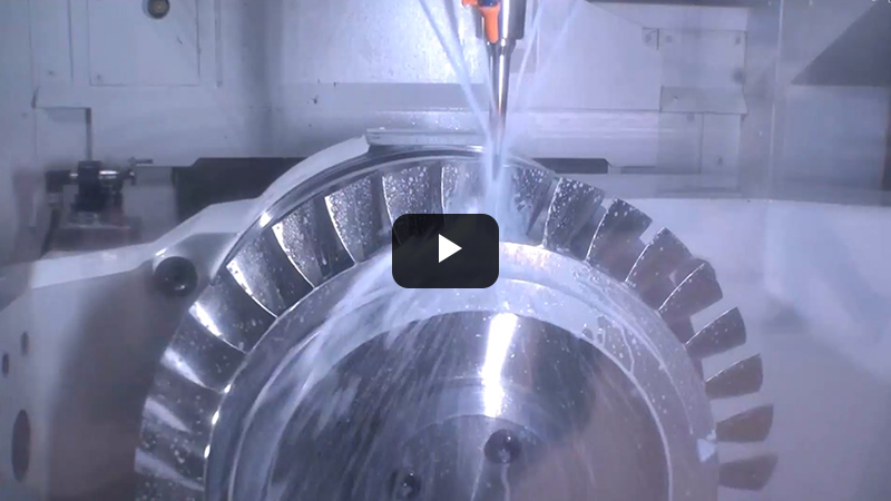

同時5軸加工
5軸を同時に
動かして加工
同時5軸加工
自由曲面の加工

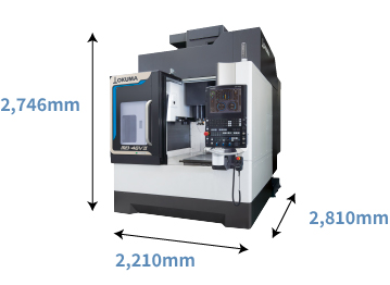

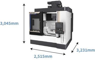

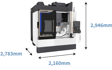

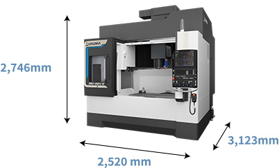

5軸制御マシニングセンタはサイズが大きく工場に入らないのでは
MU-100Vシリーズは、3軸制御の立形マシニングセンタと同等のスペースで設置可能です
5軸制御立形マシニングセンタ
MU-400VⅢ
5軸制御立形マシニングセンタ
立形マシニングセンタ
MB-46VEⅡ
立形マシニングセンタ
※写真はMB-46VⅡ
5軸制御立形マシニングセンタ
MB-500VⅢ
5軸制御立形マシニングセンタ
立形マシニングセンタ
MB-56VⅡ
立形マシニングセンタ

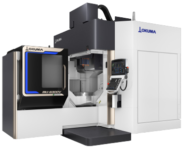

5軸制御マシニングセンタは構造が複雑なため、3軸制御のマシニングセンタと同等の加工ができないのではないか
3軸制御のマシニングセンタと同等の高い加工能力で生産性を向上します

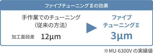

5軸制御マシニングセンタは構造が複雑なため、使っているうちに加工精度が悪化しないか
軸の位置や傾きの誤差を計測・補正する機能を使用し、高い加工精度を保つことができます
ファイブチューニングⅡ
ファイブチューニングⅡ
  • ・簡単操作で軸の位置や傾きの誤差を補正し、高精度を維持
  • ・手作業でのチューニングの手間を削減
ファイブチューニングⅡの効果
ファイブチューニングⅡ

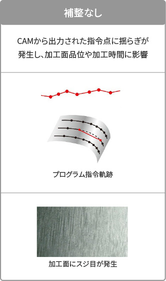

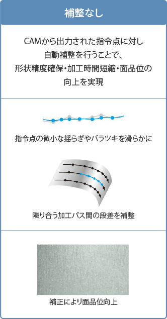

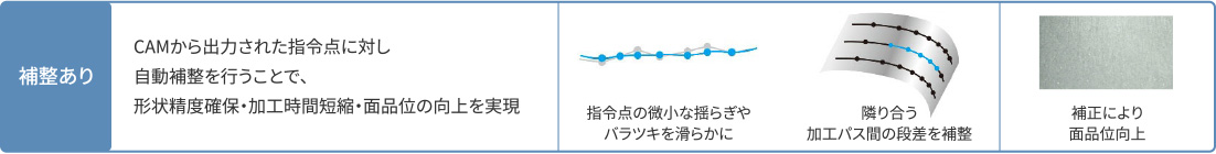

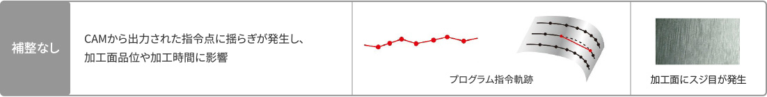

金型や自由曲面をより高品位に加工したい
CAMから出力された指令軌跡を自動補整することで、加工時間を短縮しながら面品位を向上することができます

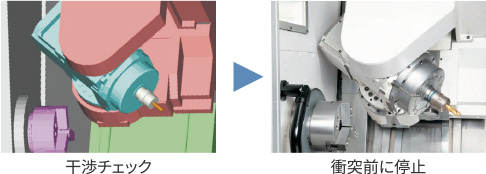

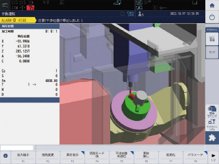

5軸制御マシニングセンタは構造が複雑なため、作業ミスで機械を衝突させてしまうのでは
アンチクラッシュシステムにより、衝突を気にせず操作でき 安心して加工に集中できます
アンチクラッシュシステム
アンチクラッシュ
システム
自動運転時
NCプログラムを先読みし衝突をチェック
衝突が起こるブロックで一時停止
手動運転時
段取り作業時の手動運転でも
衝突寸前で動作を停止

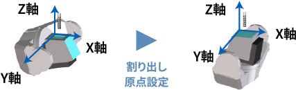

割出加工は、対話方式で簡単にプログラムが作成できます
また、加工を安心して始められるものづくりサポートを提供していますので、お気軽にご相談ください
対話方式のプログラミング
割出加工の加工面割り出し、原点設定は対話方式で簡単設定
設定後は3軸制御の機械と同感覚で対話方式のプログラミングが可能

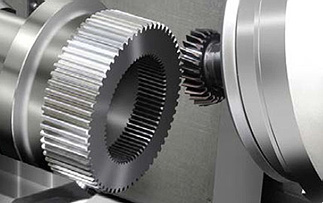

ギヤ加工を工程集約したい
5軸制御マシニングセンタで簡単に高精度なギヤ加工の工程集約を実現します
ギヤの諸元を入力するだけで、プログラムが出力できます

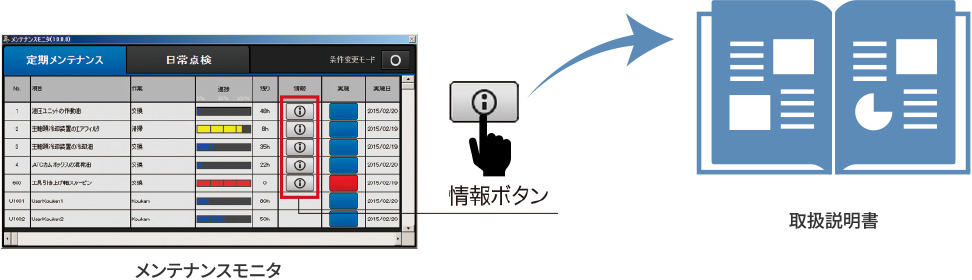

機械のメンテナンス項目が多く、ついつい忘れてしまう
点検が必要な項目はメンテナンスモニタで一括管理
点検時期の目安をお知らせします
日々の始業前点検、定期点検の項目と点検時期の目安を表示
情報ボタンをタッチすると、メンテナンス項目の取扱説明書を表示
点検が必要な項目はメンテナンスモニタで一括管理点検時期の目安をお知らせします

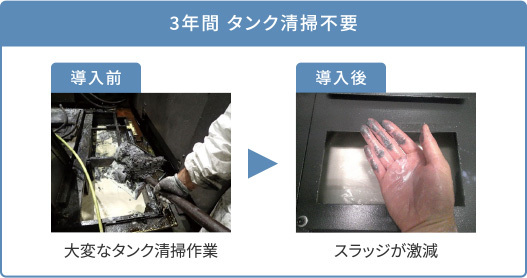

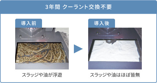

クーラントタンクにスラッジが溜まり清掃に時間がかかる
スラッジレスタンクなら、スラッジが溜まらないため清掃作業を大幅に削減できます
スラッジレスタンクは、
スラッジ回収率99%
スラッジレスタンクは、スラッジ回収率99
※数値は全て当社実績

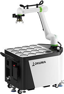

ロボット操作の経験がない
専門知識がなくても簡単にロボット操作や自動化セルによる加工の立ち上げができます
ガイダンスに従ってパラメータ設定するだけで
容易にロボット操作ができる自動化システム
移動式協働ロボット
加工部品の着脱をすぐに自動化
加工部品の着脱をすぐに自動化

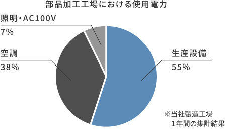

部品加工工場における使用電力の多くは 生産設備(機械)での消費です
生産設備の現状の電力使用量を把握して、削減しましょう
部品加工工場における使用電力

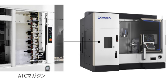

複合加工機は、自動工具交換装置(ATC)を備え、旋削、ミーリングなどの加工ができる工作機械です

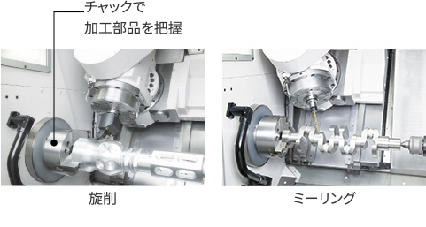

複合加工機ではどんな加工ができるか
多くの工具を使用した多種多様な加工が可能です

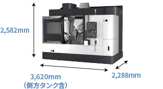

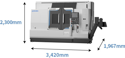

複合加工機はサイズが大きく工場に入らないのでは
旋盤やマシニングセンタと同等の機械高さで設置可能です
複数工程を一台に集約して省スペースで設置できます
複合加工機
W仕様 心間750
MULTUS B250Ⅱ
旋盤
MYW仕様 心間800
LB3000 EX Ⅲ
立形マシニングセンタ
MB-46VⅡ

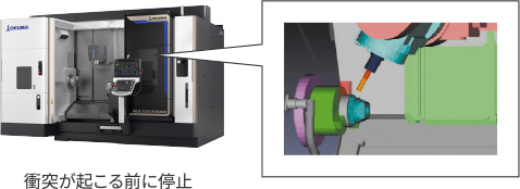

複合加工機は構造が複雑なため、作業ミスで機械を衝突させてしまうのでは
アンチクラッシュシステムにより、衝突を気にせず操作でき安心して加工に集中できます
アンチクラッシュシステム
アンチクラッシュシステム
自動運転時
NCプログラムを先読みし衝突をチェック
NCプログラムを先読みし衝突をチェック
手動運転時
段取り作業時の手動運転でも衝突寸前で動作を停止

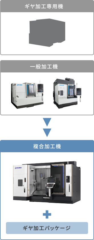

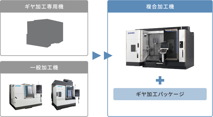

ギヤ加工を工程集約したい
複合加工機で簡単に高精度なギヤ加工の工程集約を実現します

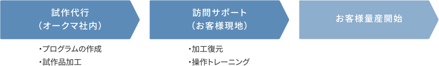

新たなワークの加工に挑戦したいが、機械の空きがない、業務に追われて時間がない
試作代行(有償)の活用で、新規加工ワークのプログラム作成、試作品加工、最適な加工方法の提案までサポートします
訪問サポート(有償)との組み合わせで新規加工の短期立上げを実現
訪問サポート(有償)との組み合わせで新規加工の短期立上げを実現 訪問サポート(有償)との組み合わせで新規加工の短期立上げを実現
点検時期の目安をお知らせします
スラッジレスタンクは、
スラッジ回収率99%
※数値は全て当社実績

移動式協働ロボット
移動式協働ロボット

移動式協働ロボット OMR series
加工部品の着脱をすぐに自動化
部品加工工場における使用電力
