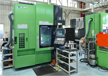

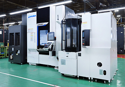

[ マクセルイズミ株式会社 様 ]
レトロ設備5台による加工を5軸加工機1台に集約
加工品質の安定化とリードタイム短縮に貢献
5軸制御マシニングセンタを導入するキッカケを
教えてください
当社は、電設工具を中心とした工具事業と、理美容・健康機器などを中心とした家電事業の二本柱で構成されており、開発から製造・販売までを一貫して行っています。
特に電設工具は小型ながら高い出力を安定して発揮する「油圧技術」が強みです。
ただ、油圧式工具の心臓部であるボディ部品の加工は、20年以上稼働する旋盤やマシニングセンタなどのレトロ設備5台で4工程に分割していたため、工程ごとのワーク着脱による精度のバラツキ、「人待ち・材料待ち・段取り待ち」によるリードタイムの長期化が課題でした。
マクセルイズミ株式会社 様
そのような中で、
オークマをお選びいただいた理由は何ですか?
機種選定で決め手の一つになったのは、2000年に導入して今も本社工場で稼働中の多面加工立形マシニングセンタ「VH-40」の存在です。この機械は5軸加工機の先駆けで、高精度加工に不可欠な高い機械剛性を備え、複雑な5軸の動きを精密に制御する技術に感心していました。
その後継機が5軸制御立形マシニングセンタ「MU-4000V-L」と聞いて、性能を詳細に分析・検討しました。その結果、複雑形状のボディ部品を5軸加工によって工程集約でき、ワンチャッキングにより段取り替えで発生する精度のバラツキを解消できることを評価しました。さらに、166本工具マトリックスマガジンや6面APC(自動パレット交換装置)の特別仕様で、工具交換時間の大幅な短縮や省段取りが図れることを確認し、導入を決断しました。
マクセルイズミ株式会社 様
マクセルイズミ株式会社 様
マクセルイズミ株式会社 様
7日間を要した加工工程を2日間に短縮し、
リードタイム70%削減
実際に「MU-4000V-L」を導入されて
生産性や使い心地はいかがでしたか?

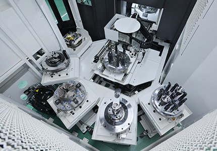

レトロ設備5台で4工程を要したボディ加工が1台2工程で完結し、人の動きも一変しました。工程間のムダが解消され、段取り時間を約80%削減。段取り替えに伴う加工品質のバラツキがなくなり、7日がかりの部品加工が2日間に短縮され、リードタイムを70%削減できました。これにより他の加工へ人手を回す余力が生まれて工場全体の稼働率が上がり、生産性が約20%向上しました。
また、従来は4台の機械で70本の工具交換に2時間を費やしましたが、166本工具マトリックスマガジンによって工具交換時間を80%短縮し、さらに6面APCによるパレットの自動交換によって多工程・多品種・形状違いも少人数で対応できています。この結果、従来と同等の生産量を維持しながら3交代勤務から2交代へ変更でき、労務面で大きな改善が図れました。
この実績をもとに、電設工具の需要増に対応するため、経営層に「MU-4000V-L」の2号機導入を提案・承認され、2027年度中の稼働開始を目指して準備を進めています。
マクセルイズミ株式会社 様
ありがとうございました。

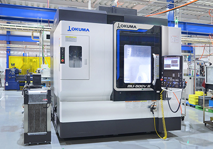

[ 株式会社岩田製作所 様 ]
特注品対応力の強化と若手社員の挑戦を両立
5軸加工による工程集約で多品種少量生産を進化
教えてください
当社は生産設備に不可欠なセットカラーやシム・スペーサー、センサブラケットを主力に、4万5,000点超の製品を製造販売。標準品に加え個別仕様にも対応し、付加価値の高い特注品への対応力向上と若手社員が高度な加工に挑戦しやすい環境づくりの両立に日々注力しています。
一方で、多面加工を要する製品では、3軸マシニングセンタによる工程分割が必要で、段取り時間の増加や複数回のワーク着脱に伴う加工精度のバラツキが課題でした。
株式会社岩田製作所 様
そのような中で、
単純な繰り返し作業は機械に任せ、社員は創造的で難易度の高い仕事に挑戦して成長してほしい。これが当社の理念です。
最初は3軸マシニングセンタの導入を検討していたのですが、特注品加工の合理化・省力化を進める中で、改めてこの理念を具現化できる機種を重視し、当社初となる5軸制御立形マシニングセンタ「MU-500V Ⅲ」を選びました。
決め手となったのは、3軸機と遜色ない剛性に裏打ちされた安定した加工能力、ワンチャッキング多面加工で工程分割を解消できる点です。これにより加工精度の向上と段取り替えに伴う作業負担の軽減も期待できました。
さらに、アンチクラッシュシステムやファイブチューニングⅡなどの機能も備え、若手社員が5軸加工や先進的な機能を活用しながら、技術の幅を広げられる点も評価しました。また、オークマのサポート体制では「対応の早さ」に信頼を置いています。突発的な異常停止の際にも窓口への電話がスムーズにつながり、迅速な初期対応を受けられる安心感があります。
株式会社岩田製作所 様
株式会社岩田製作所 様
株式会社岩田製作所 様
工程集約でサイクルタイムを30%短縮し、
精度のバラツキを解消
実際に「MU-500V Ⅲ」を導入されて
生産性や使い心地はいかがでしたか?

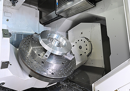

導入後10カ月で53種類のワークを加工しましたが、ステンレス材も加工条件を落とす必要がありません。特にアルミ製センサブラケットなどの多面加工では、ワンチャッキングで加工が完結するため、段取り時間を大幅に削減。工程分割時に確保が難しかった幾何公差も安定して確保できています。中にはサイクルタイムを30%短縮できたワークもあります。
また、3軸マシニングセンタで加工していた樹脂用金型は、箇所によって専用治具が必要で段取りに手間がかかりました。これを「MU-500V Ⅲ」に切り替えると、トラニオンテーブルでの多面加工により一部の加工では治具が不要となり、加工時間の短縮、作業負担の軽減、治具のコスト削減につながりました。
さらに、機内衝突を未然に防ぐ「アンチクラッシュシステム」により、機械側で直接プログラムを作成して新規ワークの加工を立ち上げる際も、オペレータが安心して加工に取り組めています。また、生産設備のレイアウト変更に伴って「MU-500V Ⅲ」を移設した際には、「ファイブチューニングⅡ」(特別仕様)を使用し、ボタン操作だけで短時間に5軸精度の調整が完了しました。
株式会社岩田製作所 様
ありがとうございました。

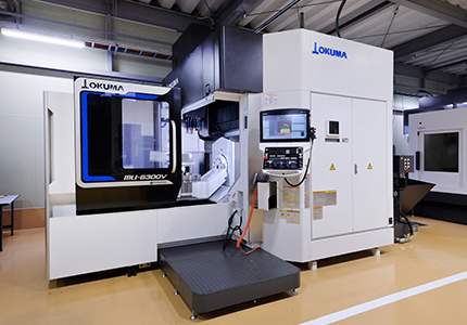

[ セキダイ工業株式会社 様 ]
高精度5軸加工で複雑形状・難削材部品を工程集約、
大型ワークのリードタイムを50%削減して短納期対応を強化
5軸制御マシニングセンタを導入したキッカケを
教えてください
当社は、二輪・四輪車向け部品を中心に、半導体製造装置や医療機器など幅広い分野で多品種少量の精密加工を手掛け、インコネルやチタンなど難削材の高精度加工も強みとしています。
これまで5軸制御マシニングセンタや複合加工機による工程集約を図ってきましたが、新たに大型部品の案件が持ち込まれ、既存設備での対応が困難な状況となりました。そこで「高精度加工」と「短納期対応」を両立し安定した生産体制を実現するためには大型の5軸制御マシニングセンタの増設が急務となりました。
セキダイ工業株式会社 様
そのような中で、
新規の加工対象である自動車の足回り部品は、多方向からの加工が多いうえ公差10~20㎛の加工精度が求められます。この要求精度を満たしつつ短納期対応を実現するには、大型ワークであっても高精度を長時間安定維持しながら効率的に加工できる5軸制御マシニングセンタが不可欠です。
徹底した品質管理の元で短納期対応を実現するために高精度を長期間安定維持しながら高効率加工を実現できる「MU-6300V」を候補として選定しました。
従来は既設の立形マシニングセンタなどで4工程に分割加工していましたが、「MU-6300V」の増設によって2工程への集約が可能となります。リードタイムの短縮はもちろん、作業者負担の低減や治具費用の削減などを踏まえた費用対効果が大きいと考えました。
セキダイ工業株式会社 様
セキダイ工業株式会社 様
セキダイ工業株式会社 様

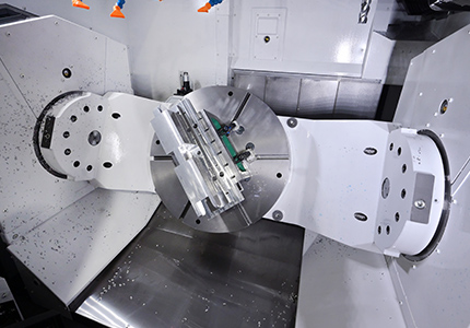

知能化技術の活用で5軸加工のメリットを最大化
実際に「MU-6300V」を導入されて
生産性や使い心地はいかがでしたか?
従来はワーク着脱のたびに歪みや寸法誤差が生じましたが、4工程を2工程に集約できたことで工程ごとの計測と修正加工が不要となり、リードタイムを50%短縮できました。また、工程集約によって治具点数が半減し、治具製造コストもほぼ半分まで抑えることができています。生産性向上に伴い余力が生まれ、新たな部品加工を取り込むことで工場全体の稼働率向上につなげています。
「MU-6300V」では、チタンやインコネル、ステンレス鋼などの精密加工も行っています。これらの難削材は加工時間が長いうえ工具への負荷が大きく、一般に精度や工具の寿命管理が課題となります。しかし、「MU-6300V」は主軸の共振を抑えて加工できる機械剛性と熱変位を制御する「サーモフレンドリーコンセプト」の相乗効果で、20時間超の連続加工でも抜群の寸法安定性を発揮しています。
吸気系の筒形状のワーク加工においては双方向から切削して中心でつなぐ同時5軸加工を行いますが、加工精度を維持するためには、回転軸の芯ズレ以外の幾何誤差の補正も重要になってきます。
回転軸の芯ズレなどの幾何誤差の自動調整には「ファイブチューニングⅡ」を活用しています。
一般に5軸制御マシニングセンタは操作が難しいというイメージがありますが、「MU-6300V」は初心者でも扱いやすく、機内衝突を防止する「アンチクラッシュシステム」による安心感に後押しされて多くの若手社員が挑戦し、いまや「5軸加工が当社の標準」になりつつあります。
セキダイ工業株式会社 様
ありがとうございました。

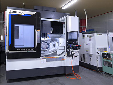

[ 株式会社エイエルアイ 様 ]
半導体製造装置向け中物ワーク加工のリードタイム50%削減、
段取り替えに伴う作業者負担の低減を実現
教えてください
半導体製造装置関連のアルミ部品は、幾何公差0.01mm以下、表面粗さRA0.2〜0.4μm以下といった極めて厳しい加工精度が求められます。ø400mm以下のワークについては、5軸制御立形マシニングセンタ「MU-400VⅡ」を活用していますが、近年需要が拡大しているø500〜600mmクラスのワークでは、干渉や工具長制限の問題等により、やむを得ず横形マシニングセンタを用いた工程分割での生産をしていました。段取り替えや精度確認には多大な時間と労力を要すため、短納期対応が求められる中でリードタイム短縮と作業負担軽減を両立することは喫緊の課題でした。
株式会社エイエルアイ 様
そのような中で、
導入済みの「MU-400VⅡ」は要求精度に対して寸分の狂いなく加工でき、コンパクトな設計のため機内の工具移動距離が短く、高速ATCにより生産効率が高いことも評価していました。
一方で、ø400mmを超えるワークでは、干渉回避のためのプログラム再作成や工具調整が必要であったため、検討したのがテーブルサイズが一回り大きい「MU-500V Ⅲ」です。このサイズであれば、ø500〜600mmクラスのワークも無理なく対応できると考えました。
このように「MU-400VⅡ」の性能や実績を踏まえて、安定した高精度加工、既設の立形マシニングセンタ「MB-56VⅡ」とほぼ同等の設置面積であるコンパクト設計、生産効率向上の3条件を兼ね備えた「MU-500V Ⅲ」が最適な機械だと判断しました。
株式会社エイエルアイ 様
株式会社エイエルアイ 様
株式会社エイエルアイ 様
工程集約により工場の機械稼働率が向上し売上増に貢献
生産性や使い心地はいかがでしたか?
半導体製造装置部品の加工で最も重視するのが、「毎回、同じ加工精度を安定して出せること」です。そのため導入前に、既設の3軸の立形マシニングセンタ「MB-56VⅡ」と比較し、剛性や加工能力を慎重に見極めました。実際に「MU-500V Ⅲ」を使用すると、加工精度・加工能力ともに「MB-56VⅡ」と全く遜色ありませんでした。
中でも重宝しているのが、CAMから出力された加工データの乱れをNC上で補整し、形状精度を保ちつつ縞目のない面品位に仕上げられる「Hyper-SurfaceⅡ」です。特にコア部品の加工には平面度・平行度・輪郭度0.01〜0.02mm以下という厳しい公差が求められるので、高精度加工を維持するには「Hyper-SurfaceⅡ」はなくてはならない機能です。
また、一般的に5軸加工機を導入する場合は、加工条件を一から設定し直す必要があります。しかし「MU-500V Ⅲ」では、工程分割時に使用した3軸機の加工条件を活かせるため、部品加工の立ち上げスピードが格段に早くなり生産性向上に直結しています。
このようにして工程分割時には、ワークの移動、専用治具のセットやバラシ、再チャッキング、加工、精度確認に8時間ほど費やしていましたが、「MU-500V Ⅲ」導入後は、ワンチャッキングで荒加工から仕上げまでの5面加工を一気通貫で完結し、段取り替えに伴う精度のバラツキも解消しました。
これにより工程全体のリードタイムを4時間に半減でき、短納期の対応力が高まり、生まれた余力で新規受注を増やして、工場全体の機械稼働率向上と売上増加につなげています。

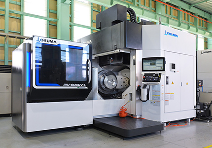

これまでø500~ø1000㎜の部品加工は、NC旋盤や大型の複合加工機で旋削し、その後マシニングセンタで加工していましたが、「MU-8000V-L」の導入により1回のセッティングで旋削もミ―リングも完結できるため、段取り替えに伴う準備作業、精度確認、ワークの移動時間などを含めると生産リードタイムを約50%削減できました。
導入前は複雑な構造の5軸加工機での加工能力や長時間稼働時の精度のバラつきに一抹の不安がありましたが、稼働してみると「MU-8000V-L」は既設の50番テーパの3軸のマシニングセンタに劣らない加工能力があり、加工精度の安定性も申し分なく、機械剛性の高さを実感しています。
また「サーモフレンドリーコンセプト」による寸法安定性も他のオークマ機と変わりなく高いレベルを安定的に維持することができ、氷点下が当たり前の北海道の厳しい冬でも補正作業はほとんど必要ありません。以前はワークの熱膨張率を計算した上で加工していましたが、計算する手間がなくなり、他のことを考える時間ができたことも大きなメリットです。
また、ボタンを押すだけで幾何誤差を自動で計測・補正する「ファイブチューニング」機能(特別仕様)を使うと約10分でチューニングが完了します(フルモード設定の場合)。精度が良いので安心して使うことができ、面倒な計測・補正作業から解放され、機械停止時間も激減しています。

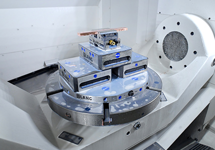

ワンチャッキングで複数の工程を加工できるため、
段取り替え時間を35%削減
5軸でも変わらぬ寸法安定性と加工能力の高さを実感

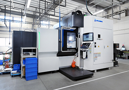

実際にMU-5000Vを導入されて生産性や使い心地はいかがでしたか?
3軸加工では工程が分割されるため段取り替えに時間や手間を要しますが、5軸加工では工程集約によりワンチャッキングで複数の工程を加工できるため、作業負担が大幅に軽減できました。
特にワンチャッキングで斜め穴や裏面取りの加工が必要なワークに対応でき作業の効率化に繋がっています。
また、5軸加工機は軸構成が複雑なため熱変位の影響で安定した精度維持が難しいと思っていましたが、「MU-5000V」はサーモフレンドリーコンセプトのおかげで3軸のオークマ機と変わらない寸法安定性で稼働することができ、熱変位に起因する補正作業はほとんどありません。
加工能力についても"よく削れる機械"を実感しています。
また、半導体向けの部品には高いクオリティが求められますが、「Hyper-SurfaceⅡ」がCAMの加工データに起因するスジ目やエッジの不揃いを自動補正してくれるため、加工面品位向上にも繋がりました。
将来の夜間の長時間無人運転を意識して外段取りでワーク取り付けができる2面APC仕様(自動パレット交換)を採用していますので、今後機械の稼働率を高めていき半導体関連部品の生産拡大に応えていきます。

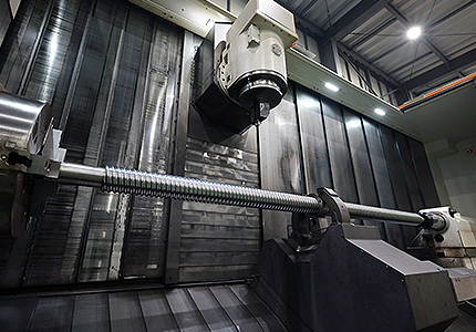

生産工程で非常に重要なのが、旋削のねじ切りとミ―リング加工の位相合わせです。この点で、複合加工機はワンチャッキングで両方の加工ができるので位相ずれの不安が無くなります。導入を検討したのが、ボールねじに装着するナット部品を加工するための「MULTUS B300Ⅱ W」(対向主軸仕様)です。これまで旋削とミ―リングの2工程で行っていましたが、対向主軸によってワークの受け渡しが自動化されて1サイクルで製品が仕上がり、加工精度のバラつきもなく、リードタイムの短縮が図れます。
同時に検討したのが、当社の看板製品である大型軸物の加工を担う「MULTUS B750」(心間4,000mm仕様)です。最大でø1,050mm、長手4,000mmのワークを加工でき、熱変位制御の難しい大型機でありながら長時間安定した加工精度で、高硬度の素材もバリバリ削れる機械剛性が決め手になりました。
株式会社しらかわ 様
株式会社しらかわ 様
株式会社しらかわ 様
納期遵守率ほぼ100%、
不良品率0.2%の原動力に
「MULTUS」のQCDへの貢献や使い心地はいかがですか?
納期については「MULTUS」による工程集約によってリードタイムが短縮でき、納期遵守率はほぼ100%です。品質面では、材料費ベースでの不良品率0.2%を維持しています。その原動力は全従業員が一体となった品質管理体制や工場環境の整備とともに、「MULTUS」シリーズ導入による加工精度のバラつき解消、熱変位に対する優れた寸法安定性が寄与しています。
また、以前は慎重に干渉を確認したつもりでも機内衝突が発生し、機械停止→修理→納期遅れとなったこともありましたが、標準装備されたアンチクラッシュシステムによって、オペレータは事前に加工シミュレーションが可能になり、プログラムの入力ミスがあっても衝突の手前で軸動作を停止してくれます。これによる安心感は格別で、オペレータの心理的負担が軽減され、初品加工でも準備時間は大幅に短縮されています。

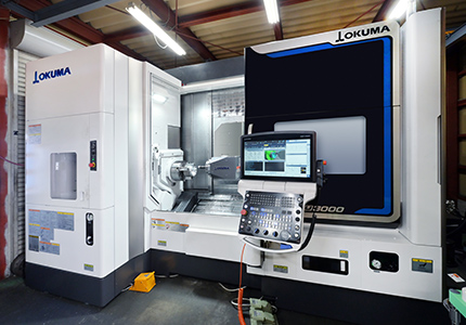

「MULTUS U3000」の生産性や使い心地はいかがですか?
従来は当社で旋削加工をして後工程のマシニング加工は外注していましたが、「MULTUS U3000」であればワンチャッキングで全加工が可能です。旋削加工に加えてマシニング加工を取り込めたことで付加価値の高い複雑形状部品の受注が増えています。そうした加工も外注することなく納入できるので、まとまった数量の注文が入れば効果は絶大です。例えば、ある月に同一部品150個の注文が入った時は、1度プログラムをつくってしまえば、機械にワークをセットするだけのため、月間売上が過去最高を記録しました。搬送の手間と時間を削減し、作業者の負担を最小限にしながらも精度のバラつきなども抑えることができ、生産性は30%以上アップしています。
新規の取引先から「『MULTUS U3000』なら、こんな加工ができないか」という新規案件の問い合わせも多く、以前に比べて加工できる部品は20~25種類ほど増えています。例えば、ステンレス材を肉厚3㎜まで削り出す半導体関連の試作部品です。容易に加工できる部品ではありませんが、量産につながる可能性があるので、40本ATCの工具をフル活用して稼働率をさらに高めることができるように注力しています。

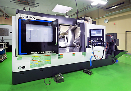

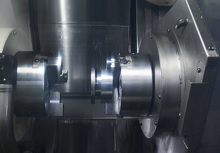

[ 株式会社タマテック 様 ]
NC旋盤+マシニングセンタでの段取り・加工準備を削減し
リードタイムの短縮とともに、段取り時の精度バラつきも解消
「複合加工機」を導入するキッカケを教えてください
当社は航空・宇宙、医療・光学機器、半導体製造装置などの精密加工部品を手掛けているが、その多くがインコネル・チタン合金といった難削材の複雑形状部品で、要求精度は10μm台と厳格です。これらをNC旋盤とマシニングセンタを駆使して、各分野の品質保証規格に適合するよう仕上げます。
そうした中で、加工部品の領域を広げつつ成長していくには、精密加工においてもリードタイムの短縮により生産性を高める必要があります。複合加工機を導入して工程集約を図り、段取り替えなどの作業を削減するとともに段取り時の精度バラつきも解消すべきと考えました。
株式会社タマテック 様
そのような中でオークマをお選びいただいた理由は何ですか?
機種選定では、基本性能やワークサイズとの適合性から「MULTUS B300Ⅱ(対向主軸仕様)」を選びました。

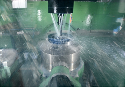

一番の決め手は機械剛性の高さです。これは難削材を高精度かつ速く削るための絶対条件でした。
そして、熱変位制御技術「サーモフレンドリーコンセプト」による加工寸法の安定性も魅力でした。「MULTUS」なら厳しい外気温の季節でも日勤一番の加工立ち上げ時に安定した精度を保ち稼働することができます。難削材加工においては工具に負荷がかかるため交換サイクルが早いのですが、OSP上で工具ごとに寿命管理ができる点も魅力でした。
また、プログラム作成や操作性については、オークマのNC旋盤の使用実績から違和感なく使いこなせると判断しました。

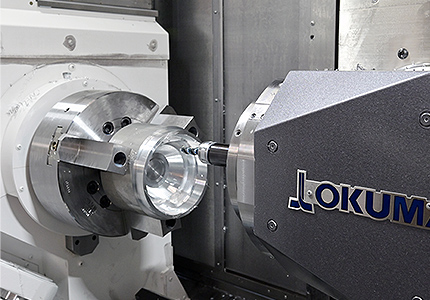

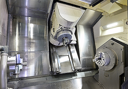

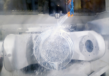

複合加工機1台で全加工ができ、生産性を約30%向上
高品質・高生産性と省人化の両立が可能に
「MULTUS B300Ⅱ(対向主軸仕様)」の生産性や使い心地はいかがですか?
NC旋盤+マシニングセンタの工程分割では、寸法確認、段取り替え、ワーク洗浄などに時間と手間を取られますが、「MULTUS B300Ⅱ(対向主軸仕様)」では、対向主軸による加工物の受け渡しによりこれまで2台4工程で仕上げていた部品を1台2工程で完結することができ、中間仕掛品がなくなり、生産の流れがスムーズになりました。
また、受け渡しの位相誤差が少ないため位置決め治具が不要になったほか、段取り替えに伴う傷・打痕(へこみ)や寸法調整が必要な再加工が激減しました。これによってミクロン単位の加工品質を確保しながら工程間作業を大幅に削減でき、生産性を約30%向上させることができました。複雑形状の部品加工では多様な切削や穴あけを約30分~60分機械任せにできるため、加工中は、その分次の加工準備や品質チェックの時間に充てることができ、オペレータの作業負担軽減にもつながっています。
開発品のモータシャフトでは、厳しい精度要求に競合先は「対応不可」と回答したのに対し、当社はすべての公差を達成。また、光学系レンズの鏡筒では、両端からのネジ切り加工で同軸度ø0.01といった厳しい幾何公差があり、これを満たさないとレンズの光軸がずれて不良品になってしまいますが、当社は同軸度ø0.01を難なく達成しました。
また、「MULTUS B300Ⅱ(対向主軸仕様)」はミ―リング主軸の剛性が高く、主軸回転速度を上げた状態で硬く粘り気の強いインコネルやチタン合金なども難なく加工することができます。また、繰り返し精度が非常に高く、医療機器部品をはじめ厳しい公差の精密部品も10µm台の寸法精度で安定して加工ができています。

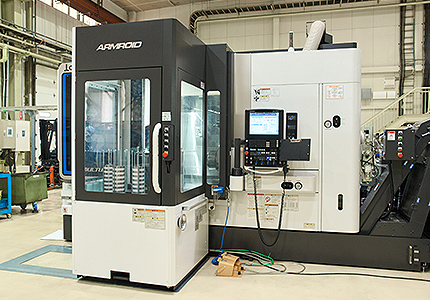

当社ではこれまで多数のオークマ機を使っており、複合加工機では既にMULTUS B300、MULTUS U4000の2台を導入し、活用してきました。そうした中で、複数の加工機やマテハン機器で加工してきた工程を1台に置き換えることができ、大幅なリードタイム短縮と省スペース化を図るという提案は魅力的でした。

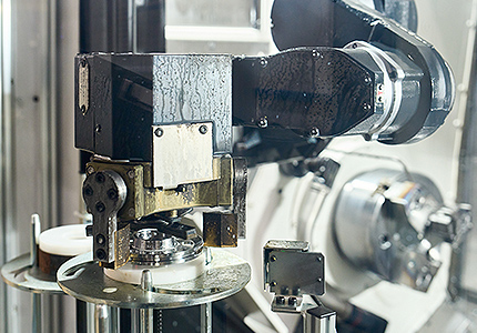

「MULTUS B300Ⅱ ARMROID」は機内にロボットアームが入っているため、これまでの工程に対し、機械本体と付属の移動式ワークストッカという必要最小限のスペースで生産性の向上が期待でき、安全柵を設置しなくても作業員の安全性を確保できる点が当社の抱えていた課題解決につながると感じました。
ただ、「MULTUS B300Ⅱ ARMROID」の1台だけで「案内車」のV溝の加工精度を確保できるのか確信が持てませんでした。テストカットしてみると加工室内を飛散する切粉が溝の加工品質に影響を与える。そこで当社とオークマでアイデアを出し合い、オークマ側で爪の形状を変更し、当社は「案内車」の加工工程を一部入れ替え、切粉の飛散による影響を抑えて難題を乗り切りました。
株式会社キンレイ 様
株式会社キンレイ 様
株式会社キンレイ 様
5工程(2台)を2工程(1台)に集約し、
リードタイムを大幅に短縮
実際に「MULTUS B300Ⅱ ARMROID」を導入されて生産性や使い心地はいかがでしたか?
これまで「案内車」の加工には5工程が必要で、段取り替えに伴う加工物の着脱や移動に相当の手間と時間を費やしていました。それが「MULTUS B300Ⅱ ARMROID」の導入によって、機械本体に付属した移動式ワークストッカ(昇降式多段積みワークテーブル 10ステーション)に加工物をセットすれば、あとは機械任せで仕上げ工程を加えても2工程で完結します。これによりリードタイムが大幅に短縮でき、空いた時間をプログラム作成や次の加工の段取りに充てられ生産性の向上につながっています。
また、加工室内には2つの主軸(メイン・対向)・刃物台・ロボットと複数の構造物があり、すべての動きを把握して干渉チェックをすることは難しいです。しかし、プログラム作成後にアンチクラッシュシステムを使うことで視覚的に干渉チェックができるため、安心して自動運転を行うことができます。
現在、限られた人員で生産性を上げるため、加工時間が短い旋盤加工や小ロットのマシニング加工は昼間に人の手で、時間を要する中ロットの複合加工は「MULTUS B300Ⅱ+ARMROID」で夜間無人運転をという構想のもとで、早期実現に向けて取り組みを進めています。
株式会社キンレイ 様
