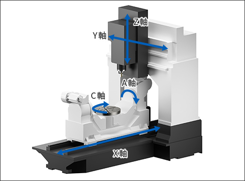

直線3軸に回転2軸が付加されたマシニングセンタです
- 5軸制御マシニングセンタの基本構造
- XYZの直線軸(3軸)に、2軸の回転・傾斜軸を追加したマシニングセンタです。 回転軸を追加することにより、一回の段取りで多面の加工ができます。
- 5軸加工では、ツールやワークを傾けることで、短いツールでの加工も可能。 ツール剛性も上がるため、安定した加工が実現します。
- プラス2軸の使い方により、加工方法が「割出5軸加工」と「同時5軸加工」の2つのパターンに分類されます。

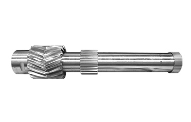

傾斜軸の旋削や
ギヤなどの複雑形状の加工も可能です
