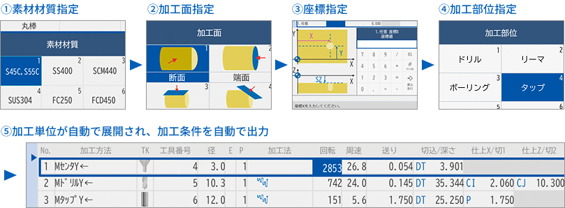

GMコードなしで直感的な対話でプログラム作成が可能
プログラムの知識がなくても加工が可能
スマートOSP操作 GMコード不要で加工プログラムを作成
ガイドに従い図面情報を入力するだけで、加工工程を自動で作成します。
例えばタップ加工の場合、センタ穴、ドリルの穴あけ、タップ加工の3つの加工プロセスが一気に生成されます。
タップ加工のプログラム作成例
スマートOSP操作
スマートOSP操作

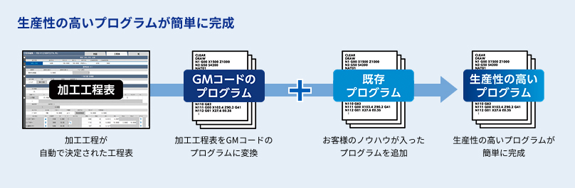

対話機能で作ったプログラムをGMコードに変換して簡単にノウハウを反映
生産性の高いプログラムを簡単作成
スマートOSP操作 お客様のノウハウをプログラムに反映
生成された加工工程表をGMコードに変換できます。
お客様のノウハウがつまった生産性の高いプログラムを挿入して使用が可能です。
お客様のノウハウをプログラムに反映

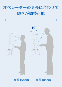

パネルの位置を調整できて、
身体への負担が少ない
視認性と操作性を追求した、人にやさしい操作パネル

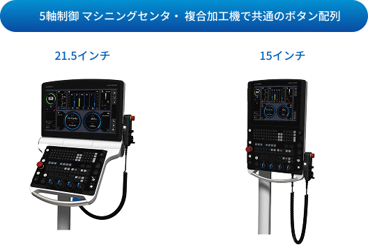

操作性と機械の設置スペースに配慮した2種類のラインナップを準備しました。
チルト機構を備え、21.5インチでは機械操作パネル部分、15インチではパネル全体の傾きを変えることができます。
5軸制御マシニングセンタ・複合加工機に共通で、PC同様のキーボード配列を採用。多台持ちのオペレーターでもスムーズに操作が可能です。
感圧式タッチパネルで濡れた手でも手袋でも操作が可能です。
5軸制御マシニングセンタ・複合加工機で共通のボタン配列
オペレーターの身長に合わせて傾きが調整可能

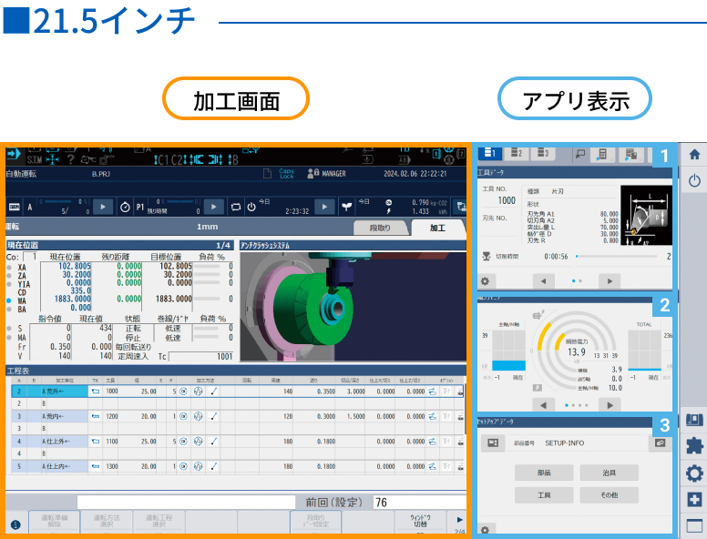

見たい情報が一目で確認でき、
直感的に操作できる

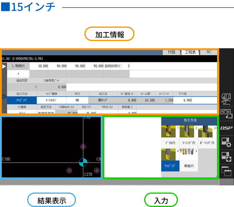

1画面に見たい情報がすっきり収まっている
画面遷移を減らし、最小限の操作で加工に必要な情報を把握できる
スマートOSP操作での加工プログラム作成画面では入力、加工情報、結果表示が一目で確認できます。入力した結果がすぐに確認できるので、手早くプログラムが作成できます。
21.5インチモデルなら、運転中も、お好みのアプリを3つ同時に表示可能。加工に応じて必要なアプリを選んで表示できるので、ストレスなく加工を進められます。

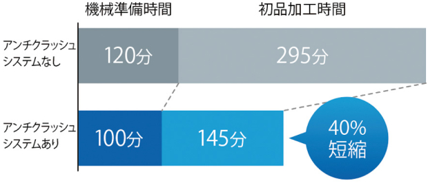

衝突しないので安心して加工準備に集中できる
機械の衝突をなくし、
安心して操作できる
アンチクラッシュシステムアンチクラッシュ
システム
自動運転でも、手動運転でも
機械衝突を防止
段取り作業時の手動運転でも衝突が発生する寸前で機械の動作を停止します。
作業者はぶつかる心配をせず作業に集中できるため、加工準備時間を大幅に短縮できます。
ワークの削り取りもリアルにシミュレーション
加工中のワーク形状も正しく表現して干渉チェックを行います。

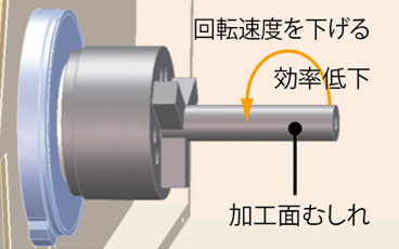

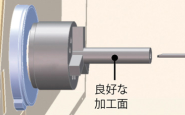

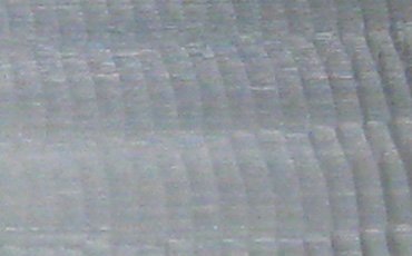

振れ止めを使わずにびびりを抑えて生産性アップ
機械任せでびびりを抑え
生産性をアップ
加工ナビ加工ナビ
機械と工具の能力を
最大限に引き出す
厳しい競争に勝ち抜くために避けることのできない「コストダウン」
この課題を解決するためには「加工時間の短縮」や「生産性アップ」が必要となります。
「加工ナビ」は、加工の状態を“見える化”することで、誰でも簡単に、機械と工具の能力を最大限に引き出すことができる画期的なツールです。
旋削加工のびびりを抑え、さらに加工条件をアップ
ワーク材質:合金鋼
ワーク:ø50×220mm
工具:L/D=6.6(ø12×80mm)
  • 通常加工
通常加工
  • 加工ナビ
  • 50%UP
切削速度:125m/min(実績値)
加工ナビ

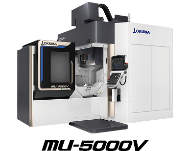

サーモフレンドリーコンセプトサーモフレンドリーコンセプト
温度変化を受け入れ安定した
高精度加工を実現
加工物は「機械周囲の温度変化」「機械から発生する熱」「加工で発生する熱」により、その加工精度が大きく変化します。サーモフレンドリーコンセプトは、これらの“温度変化を受け入れる”という独自の考え方により、お客様が特別な対策を施すことなく、普通の工場環境で高精度を実現します。
経時熱変位 7μm
(実績値)(室温8℃変化)
MU-5000V
経時熱変位 10μm以下
(実績値)(室温8℃変化)
MULTUS U3000

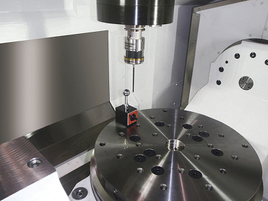

ファイブチューニングⅡファイブチューニングⅡ
5軸加工機を
手間なく高精度に保つ
5軸加工機には、回転軸の芯ズレなどの実に13種類もの幾何誤差があり、加工精度に大きく影響します。
タッチプローブと基準球を使って幾何誤差を計測し、補正制御を行うことで、5軸加工機の運動精度を自動でチューニング。「精度安定診断機能」により、機械が精度変化を自己診断してお知らせするので、最小のチューニング回数で高精度を維持します。
  • 回転軸の傾き誤差
A-Y直角度
A-Y直角度
自動計測、さらに補正パラメータ自動設定
自動計測、さらに補正パラメータ自動設定
ファイブチューニングなし
手作業による調整
ファイブチューニングの実施後
加工面段差 最大25μm 最大10μm(MULTUS U4000での実績値)
加工面段差 最大12μm 最大3μm(MULTUS U4000での実績値)
※お客様の工場環境(温度、基礎)によって異なります

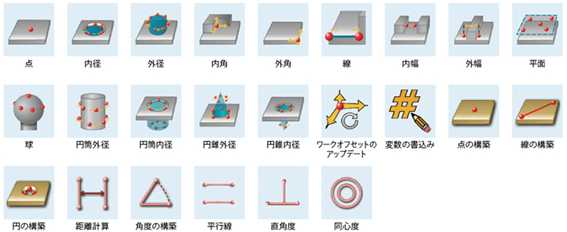

NCゲージ 三次元計測データを品質管理に活用
20種類以上の計測、構築、演算機能、且つワークオフセットのアップデートなどを簡単にその場でプログラム作成が可能です。機械オペレーターが直感的なティーチングで計測プログラムが自動生成されます。計測結果は品質管理に活用でき、レポート保存も可能です。

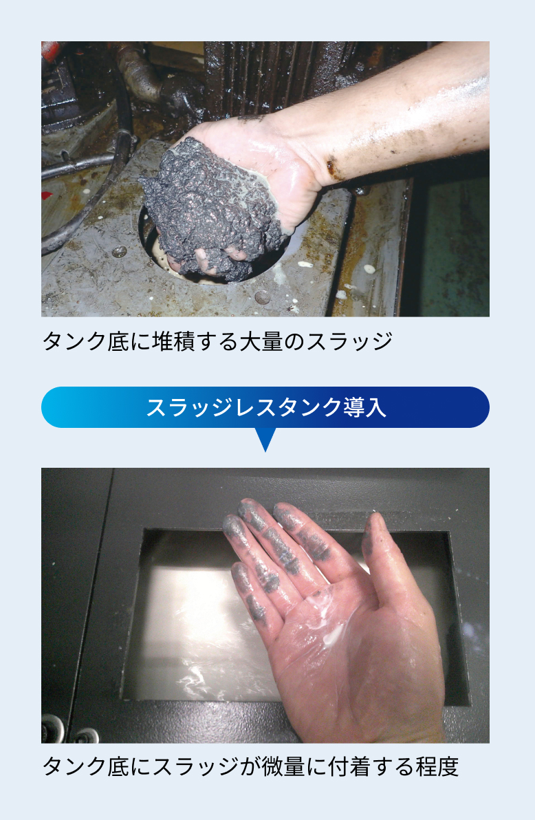

タンクの清掃が3年で1回に激減。
スラッジに起因する機械の故障が減り、安定稼働
メンテナンス作業を大幅削減

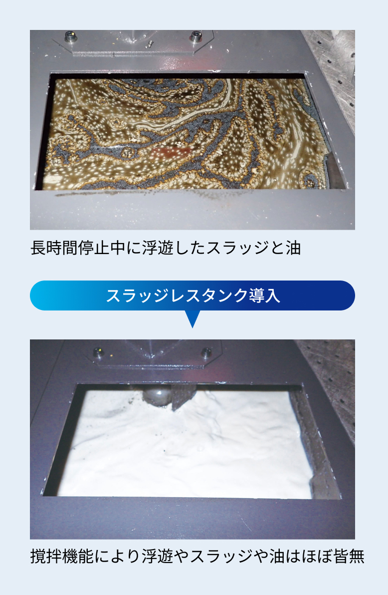

スラッジレスタンク 切削液の劣化を抑制し廃液量削減
タンク内で切削液を常時一定の速度で環流させ、スラッジを効率的に回収することで、
スラッジの堆積を防ぎ、トラブルやメンテナンス作業を大幅に削減します。
スラッジ回収率99%
(被削材が鋳物およびアルミの場合)
※2次ろ過装置(サイクロンフィルタ)透過後の状態
※自社評価時の回収率%
3年間
切削液タンク清掃不要
(オークマ設備機実績)
3年間
切削液交換不要
(オークマ設備機実績)
スラッジレスタンク導入
スラッジレスタンク導入

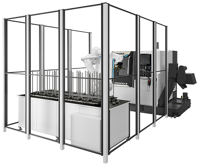

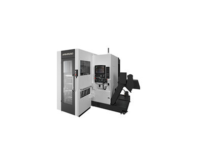

ロボットプログラム作成不要で
初心者でも使いこなせる
多台持ちの現場で複数機台の
稼働率を大幅に向上
複合加工機の加工室内にロボットをビルトインしたARMROIDはロボットのプログラム作成不要で誰でも簡単に操作でき、手作業による小ロット加工とロボットによる量産加工を簡単に切替可能です。
MULTUS B250Ⅱ ARMROID
誰でも簡単に、工作機械もロボットも操作
工作機械用CNCで、ロボットと工作機械を同じ操作感で使用。
AI送り軸診断機能
繫忙状況に合わせてフレキシブルに自動化
日々変わる繁忙状況に合わせて、加工機をフレキシブルに自動化、初心者でも簡単に操作でき、最短10分で新規ワークの自動化立ち上げが可能です。ロボットのプログラム作成は不要で、生産を長時間止めることなく、誰でも簡単に素早く自動化をスタート可能です。
MU-500VⅢ + OMR20
  • 新規ワーク10分立上
新規ワーク登録時のティーチングが不要
ガイダンスに従って加工機やワークの情報を入力することで新規ワーク情報を登録。最大30種まで登録でき、ワンアクションで切り替え可能です。
ガイダンスに沿ったパラメータの入力により最短10分で新規ワークの立上が完了
MU-500VⅢ + OMR20
これで解決

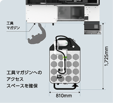

小さなスペースで自動化できる
多台持ちの現場で複数機台の
稼働率を大幅に向上

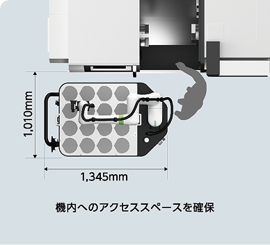

ARMROIDのロボットアームはビルトインなので、必要なスペースはワークストッカのみ。工場スペースが有効に使え、また移設も容易です。
従来の据付スペース
ARMROIDのスペース
ARMROIDのスペース
繫忙状況に合わせてフレキシブルに自動化
ロポットを退避させずにオペレーターが作業可能
旋盤への設置例
旋盤への設置例
マシニングセンタへの設置例
マシニングセンタへの設置例
