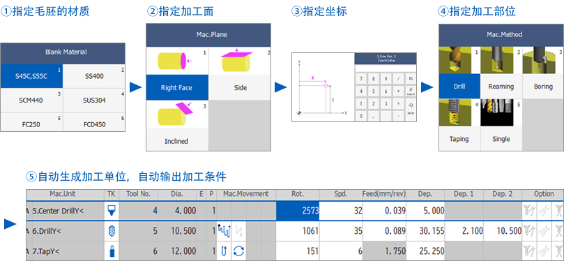

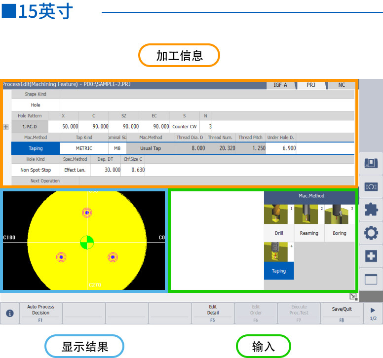

无需GM代码,可以通过直观的对话编程
无需编程知识也能进行加工
智能OSP操作 无需GM代码也能编写加工程序
只需按照指南操作并输入图纸信息,即可自动确定加工工序。

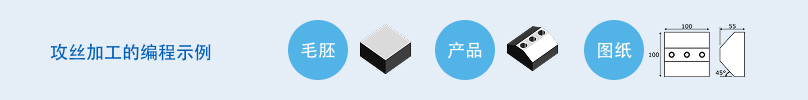

例如攻丝加工的情况,会一次性生成中心孔、钻孔和攻丝这3个加工过程。
攻丝加工的编程示例

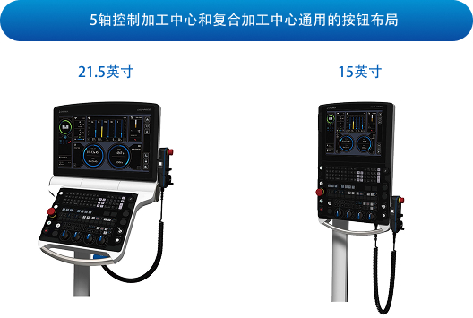

可以调整面板位置,
减轻身体负担
追求可视性和可操作性的人性化操作面板
提供考虑了可操作性和机床设置空间的2种产品阵容。
配备倾斜机构,21.5英寸可以改变部分机床操作面板的倾斜度,15英寸可以改变整个操作面板的倾斜度。
5轴控制加工中心和复合加工中心通用,都采用和PC一样的键盘布局。
多机床管理的情况下操作员也能顺利操作。
无论是湿手还是戴着手套,都能操作压感式触摸屏。
5轴控制加工中心和复合加工中心通用的按钮布局
可根据操作员的身高调节倾斜度

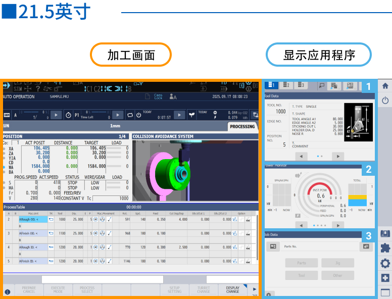

想要查看的信息一目了然,
并可以直观地进行操作
将想要查看的信息清晰地集中在一个画面中
减少画面切换,能以最低限度的操作把握所需的加工信息
在智能OSP操作的加工程序编写画面中,可以一目了然地确认输入、加工信息及显示结果。
由于马上能确认输入的结果,所以可以快速编程。
如果是21.5英寸机型,即使在运转中,也能同时显示3个所选的应用程序。
可以根据加工情况选择并显示所需应用程序 所以能毫无压力的进行加工。

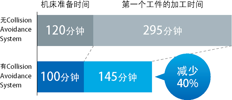

不会撞机,可以安心地专注于加工准备
不会发生撞机,
可以放心操作
Collision Avoidance SystemCollision Avoidance System
无论自动运转或是手动运转,
都能防止撞机
即使是装夹时的手动运转状态,也能在发生撞机前的一瞬间停止机床动作。
作业人员不必担心会发生撞机,可以专心作业,从而大大缩短了加工准备时间。
还能准确捕捉加工过程中的工件形状以检查干涉。

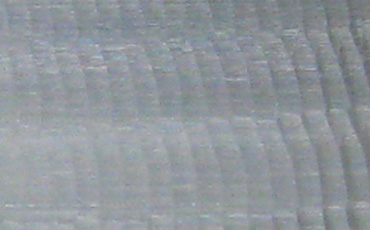

可以迅速确定高效率且不振刀的加工条件
依靠机床来抑制振刀,
从而提高生产效率
Machining NaviMachining Navi
充分地发挥机床和刀具的能力
要在激烈的竞争中胜出而不可逃避的课题"削减成本"
为了攻克这个课题, "缩短加工时间"、"提高生产效率"就变得势在必行。
"Machining Navi"通过对加工状态的"可视化",使任何人都能够轻松且充分地发挥机床与刀具的能力,是一款划时代的工具。
抑制铣削加工中的振刀,进一步提高加工条件
  • 一般加工
转速:11,000[min-1]
进给速度:2,200[mm/min]
一般加工
  • Machining Navi
  • 45%UP
转速:16,225[min-1]
进给速度:3,200[mm/min](实测值)
Machining Navi

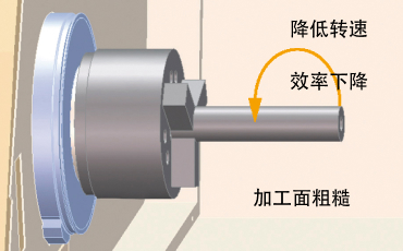

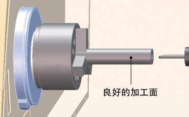

不使用中心架即可抑制振动,从而提高生产效率
依靠机床来抑制振刀,
从而提高生产效率
加工ナビMachining Navi
充分地发挥机床和刀具的能力
旋抑制车削加工中的振刀,进一步提高加工条件
工件材质:合金钢
工件:ø50×220mm
刀具:L/D=6.6(ø12×80mm)
  • 一般加工
一般加工
  • Machining Navi
  • 50%UP
切削速度: 125m/min(实测值)
Machining Navi

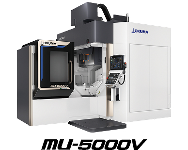

不受温度变化的影响,
在量产时保持稳定的加工精度
长时间的连续运转,
也能将尺寸的补偿作业最少化
Thermo-Friendly ConceptThermo-Friendly Concept
接受温度变化并实现稳定的高精度加工
工件的加工精度会因"机床周围的温度变化"、"机床产生的热量"、"加工产生的热量""出现相当大的变化。
Thermo-Friendly Concept本着"接受这些温度变化"的独特思路,使得用户不必采取特殊措施,便能在普通的工厂环境中实现高精度加工。
时效热位移 7μm
(实测值)(室温8℃变化)
MU-5000V
时效热位移 10μm以下
(实测值)(室温8℃变化)
MULTUS U3000

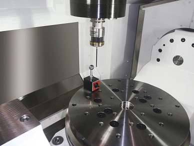

5轴加工机床中,有旋转轴的芯偏离等实际13种"几何误差",对加工精度有很大的影响。
5-Axis Auto Tuning System Ⅱ通过利用接触探测器与标准球测量几何误差并进行补偿控制,从而自动调谐5轴加工机床的运动精度。通过"精度稳定诊断功能",机床可自我诊断精度变化并发出通知,从而以最少的调谐次数维持高精度。
  • 旋转轴的倾斜误差
A-Y垂直度
A-Y垂直度
自动测量,并且自动设置补偿参数
自动测量,并且自动设置补偿参数
无5-Axis Auto Tuning System
手工调整使
使用5-Axis Auto Tuning System后
加工面段差 最大25μm 最大10μm(MULTUS U4000实测值)
加工面段差 最大12μm 最大3μm(MULTUS U4000实测值)
注: 因用户的工厂环境(温度、基础部分)而有所差异

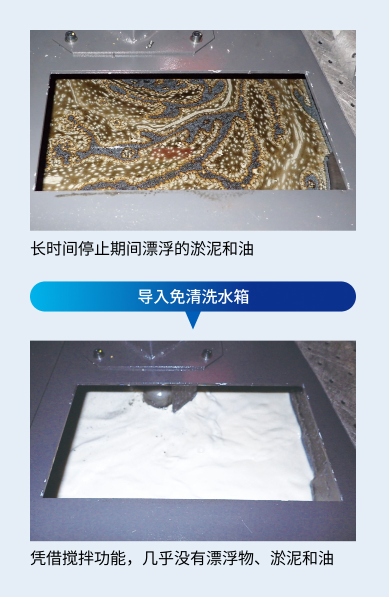

大幅度减少切削液箱清洗作业的频率,只需3年1次。
减少了因淤泥导致的机床故障,实现稳定运转
大幅减少维护作业
免清洗水箱 抑制切削液的劣化,削减废切削液的产生量
通过使切削液在箱内以恒定速度环流,并有效收集淤泥,防止淤泥堆积,大幅减少故障和维护作业。
淤泥回收率99%
(工件材料为铸件及铝材时)
注: 二次过滤装置(气旋过滤器)渗透后的状态
注: 本公司评价时的回收率
3年
无需清洗水箱
(OKUMA实绩值)
3年
无需更换切削液
(OKUMA实绩值)
导入免清洗水箱
导入免清洗水箱

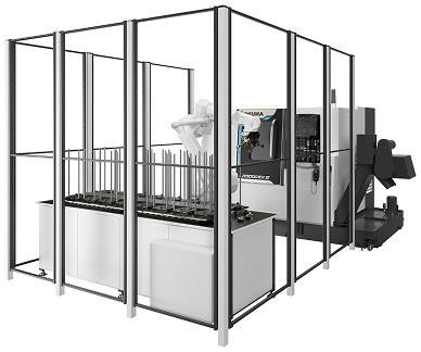

无需机器人编程,
初学者也能轻松上手
显著提升多机操作现场中多台设备的运转率

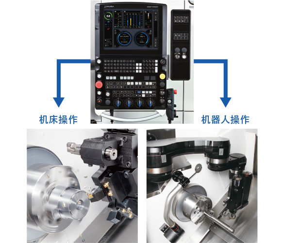

加工室内置机器人的ARMROID系统,无需机器人编程,任何人都能轻松操作,可轻松切换手动进行的小批量加工与由机器人进行的连续加工。
MULTUS B250Ⅱ ARMROID
任何人都可以轻松操作机床和机器人
通过机床数控单元,可以相同操作感觉操作机器人和机床。
ARMROID
