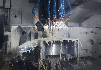

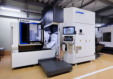

Sekidai Kogyo Co., Ltd
高精度5轴加工实现复杂形状和难切削材料零件的工序集约,
大型工件生产周期缩短50%, 增强短交期应对能力
请问引进5轴控制立式加工中心的契机是什么呢
本公司业务以两轮车, 四轮车用零件为核心, 同时也在半导体制造设备, 医疗器械等广泛领域, 开展多种类小批量的精密加工。其中, 镍基合金, 钛等难切削材料的高精度加工是我们的强项。
迄今为止, 本公司一直致力于通过五轴控制加工中心及复合加工机实现工序集约, 但随着大型零件新订单的承接, 现有设备已难以满足需求。故此, 为同时满足“高精度加工”和“应对短交期”, 同时建立起稳定的生产体系, 急需增设大型的5轴控制加工中心。
那么, 为什么选择了OKUMA?
新加工工件——汽车悬挂零件, 不仅需要大量从多个方向的加工, 且要求达到10~20㎛的加工精度。为了满足该精度要求且同时实现快速交货, 我们必须要有即使加工大型工件, 也能长时间保持稳定的高精度并实现高效加工的5轴控制加工中心。
为在严格品质管控之下实现对短交期的响应, 同时长期稳定地维持高精度并达成高功效加工, 我司选定“MU-6300V”作为候选设备。
过去采用现有立式加工中心等设备, 需分为4道工序加工。在引进“MU-6300V”后可集约化为2道工序。这不仅能缩短生产周期, 还能减轻作业人员负担, 减少夹具费用等, 我们认为其性价比很高。

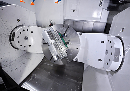

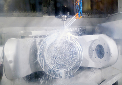

运用智能化技术, 最大化5轴加工优势
引进“MU-6300V”后的实际生产率和操作体验如何?
以往, 每次装拆工件时都会产生变形和尺寸误差, 通过将4道工序集约成2道工序, 省去了每道工序上的测量和修正加工, 生产周期缩短了50%。此外, 工序集约可使卡具数量减半, 夹具制造成本也得以控制在原有水平的近一半。生产率的提升带来剩余产能, 通过承接新的零件加工, 带动了工厂整体运转率的提升。
我们也在“MU-6300V”上进行钛, 镍基合金和不锈钢等的精密加工。这些难切削材料不仅加工耗时长且对刀具的负荷较大, 因此通常对精度和刀具寿命的管控是一大挑战。不过, “MU-6300V”凭借可抑制主轴共振进行加工的机床刚性与控制热位移的“Thermo-Friendly Concept”的协同效应, 即使在超过20小时的连续加工中, 也能发挥出卓越的尺寸稳定性。
在对进气系统中的圆柱形工件进行加工时, 通常采用从两侧进刀并交汇于中心的5轴联动加工方式。但为确保加工精度, 不仅需要控制旋转轴偏芯, 几何误差的补偿也至关重要。
我们利用“5-Axis Auto Tuning SystemⅡ”对旋转轴偏芯等几何误差实施自动调整。
5轴控制加工中心常给人以操作困难的印象, 但“MU-6300V”即使对初学者而言亦易于操作, 加之可防止机内撞机的“Collision Avoidance System”所带来的安心感, 促使众多年轻员工勇于挑战。如今, “5轴加工是本公司的标准”逐渐成形。
非常感谢。

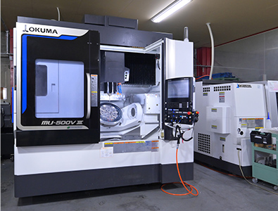

ALI Co., Ltd
半导体制造设备中型工件的加工周期缩短50%
减少了作业者更换工装的作业负担
半导体制造设备相关的铝制零件对加工精度的要求极为严苛, 例如几何公差需控制在0.01mm以内, 表面粗糙度Ra需达到0.2~0.4μm以下。对于ø400mm以下的工件, 我们使用5轴控制立式加工中心'MU-400VⅡ'进行加工。但对于近年来需求不断增长的ø500~600mm级别的工件, 由于存在干涉、刀具长度受限等问题, 不得不使用卧式加工中心采取拆分工序的方式来进行生产。更换工装及精度确认需要耗费大量时间和人力。在必须满足短交货期要求的前提下, 如何兼顾缩短生产周期与减轻作业负担, 成为了一项十分紧迫的课题。
ALI Co., Ltd
那么, 为什么选择了OKUMA?
已经引进的“MU-400VⅡ”在满足精度要求方面实现了无尺寸偏差加工, 并且, 其紧凑型设计缩短了机内刀具移动距离, 以及高速ATC带来高生产效率, 这些都获得了高度评价。
另一方面, 加工ø400mm以上的工件时, 需要为避免干涉而重新编写程序并调整刀具, 于是我们将目光转向了工作台尺寸加大了一圈的“MU-500VⅢ”。我们考虑如采用这一尺寸便可轻松完成ø500~600mm级别工件的加工。
基于上述“MU-400VⅡ”的性能和实际使用效果, 我们认为“MU-500VⅢ”同时满足了以下三个条件, 是最合适的设备:稳定的高精度加工, 几乎与现有立式加工中心“MB-56VⅡ”同等占地面积的紧凑型设计, 以及生产效率的提升。
ALI Co., Ltd
ALI Co., Ltd
ALI Co., Ltd
工序集约提高了工厂设备运转率并助力销售额增长
引进“MU-500VⅢ”后的实际生产率和操作体验如何?
在半导体制造设备零件的加工中, 最为看重的是“每次都能稳定输出相同的加工精度”。为此, 在引进之前, 我们将其与现有的3轴立式加工中心“MB-56VⅡ”进行对比, 仔细评估了其刚性和加工能力等。在实际使用“MU-500VⅢ”后, 我们确认它在加工精度和加工能力方面相比“MB-56VⅡ”毫不逊色。
其中备受青睐的是“Hyper-SurfaceⅡ”, 它能够在NC(数控系统)端对CAM输出的加工数据中的紊乱进行补偿修正, 在确保形状精度的同时, 加工出无竖纹的高品质加工面。特别是核心零件的加工, 对平面度, 平行度, 轮廓度有着0.01~0.02mm以下的严格公差要求。因此“Hyper-SurfaceⅡ”对维持高精度加工是不可或缺的功能。
此外, 通常情况下, 引进5轴加工机时, 需要重新设定加工条件。但在“MU-500VⅢ”上, 可以直接沿用拆分工序时使用的3轴机的加工条件, 这使得零件加工的启动速度大幅加快, 直接带来生产率的提升。
如此一来, 此前采用拆分工序的方式, 包括工件搬运, 专用夹具的装拆, 重新装夹, 加工及精度确认需要耗费约8个小时。但引进“MU-500VⅢ”后, 从粗加工到精加工的所有5面加工, 只需一次装夹即可连贯完成, 同时也解决了因工序切换而导致的精度偏差问题。
由此, 全工序的生产周期减半至4小时, 应对短交货期订单的能力得到提升, 且运用由此释放出的产能获取更多新订单, 整个工厂的设备运转率得到提升, 进而带动了销售额的增长。
ALI Co., Ltd
非常感谢。

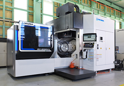

Synthemec Co., Ltd
实现ø500~ø1,000mm零件多品种小批量生产,交货周期缩短50%
依托设备,实现高水准的5轴加工
请问引进5轴控制加工中心的契机是什么呢
我司从设计到零件加工,组装与控制实现一体化生产的自动化省力装置,规格千差万别,零件也属于多品种小批量。在ø500~ø1,000mm的零件加工方面,我们的自有设备中,没有工作台尺寸正好合适的加工机,因此需将车削与铣削加工分开进行,有时甚至需要外包加工。如有适用于该加工范围的5轴加工机,不仅可通过工序集约缩短交货周期,更能削减外包带来的成本与时间损失。
Synthemec Co., Ltd
那么,为什么选择了OKUMA?
在综合考虑加工范围后,我们选中了这台兼具重切削与高精度加工所需刚性的“MU-8000V-L”。我们导入它,旨在攻克以往在自制决策上存在困难的ø500~ø1,000mm工件尺寸,同时,其车削加工能力不逊于OKUMA车床,这也是一个重要理由。
现有设备“MU-500V Ⅲ”是能加工ø700mm以内的5轴加工机,导入“MU-8000V-L”将拓展加工领域,有助于进行更高附加值的受托加工和自动化省力装置的制造。
此外,5-Axis Auto Tuning System等功能,能够轻松补偿5轴加工机的几何误差并提升加工精度,也是一大魅力所在,我们也有意借此构建一个便于年轻操作员挑战5轴加工的设备环境。
Synthemec Co., Ltd
Synthemec Co., Ltd
Synthemec Co., Ltd

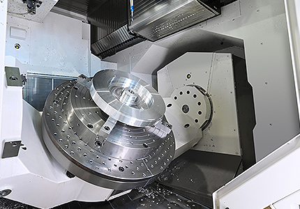

通过工序集约,交货周期缩短约50%
导入MU-8000V-L后的实际生产率和操作体验如何?
以往加工ø500~ø1000mm零件时,需先用NC车床或大型复合加工机进行车削,再用加工中心进行铣削加工,但随着“MU-8000V-L”的导入,现一次装夹即可完成车削与铣削全部工序,综合考量包括更换工装,精度确认及工件移动时间在内的所有环节,生产交付周期得以缩短约50%。
导入前,我们对结构复杂的5轴加工中心在加工能力及长时间运行下的精度稳定性曾有一丝担忧,但实际运行后发现,“MU-8000V-L”的加工能力不逊于既有的50号锥度3轴加工中心,加工精度稳定性无可挑剔,其高机械刚性得到了切实体现。
同时,基于“Thermo-Friendly Concept”的尺寸稳定性也与其他OKUMA设备一样,能够稳定维持在高水平,即使在冰点以下成为常态的北海道严冬,也几乎无需进行补偿作业。以往加工时需要计算工件的热膨胀率,如今省去了这一计算步骤,从而有更多时间用于其他工作,这也是一个很大的优点。
同时,使用仅需按下按钮即可自动测量并补偿几何误差的“5-Axis Auto Tuning System”功能(特殊规格),约10分钟即可完成调谐(全模式设定下)。其准确的精度令人放心使用,不仅从繁琐的测量补偿作业中解放出来,设备停机时间也大幅减少。
Synthemec Co., Ltd
非常感谢。

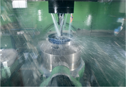

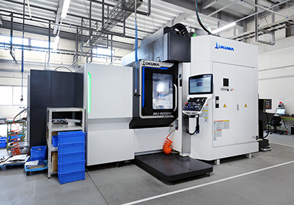

Hope Industry
以在半导体精密部件加工中积累的技术为基础,开拓新的领域
应对多品种小批量生产需求的「MU-5000V」
请问引进5轴控制加工中心的契机是什么呢
公司一直灵活运用3轴立式/卧式加工中心,来应对试制加工和精密零部件加工的需求。然而,随着全球对半导体需求的高涨,现已进入极度繁忙的状态。
正因如此,更需要着眼于下一阶段成长,学习新技术并进行前瞻性投资。
在向生产现场征询意见时,出现了「通过引进5轴加工中心来挑战新的加工方式」的方案。
Hope Industry
那么,为什么选择了OKUMA?
尽管对工序集约寄予厚望,但在程序编写的复杂性,干涉检查的难度以及因设备碰撞导致停机等方面也存在顾虑。
然而,考虑到未来的发展,意识到通过长时间无人运转来提升生产效率的必要性,决定推进2面APC规格的引进计划。
在机型选择方面,我们比较了包括OKUMA在内的三家厂商的5轴加工中心,最终选择了「MU-5000V」。
决定的关键在于,该机型具备不逊于精密加工所必需的3轴机床的高精度与加工能力,此外还配备了OSP-P500的21.5英寸操作面板,以及可操作性高的接口。
此外,售前售后的服务体制和维修服务也十分重要,但这一点通过其他OKUMA设备的实际运用已经得到了验证,因此并无担忧。
Hope Industry
Hope Industry
Hope Industry
由于能在一次装夹中完成多道工序,更换工装时间减少了35%
虽为5轴加工,同样能够切实感受到其不变的尺寸稳定性与出色的加工能力
导入MU-5000V后的实际生产率和操作体验如何?
由于3轴加工中各工序需分开进行,因此更换工装时会耗费较多时间和工序,而5轴加工通过工序集约,可在一次装夹中完成多个工序,大幅减轻了作业负担。
特别是这款设备可以通过一次装夹应对需要斜孔或背面加工的工件,实现了作业效率的提升。
此外,由于5轴加工机的轴构成较为复杂,本以为受热位移影响,要维持稳定精度非常困难,但「MU-5000V」借助Thermo-Friendly Concept,实现了与3轴OKUMA机型相同的尺寸稳定性,几乎无需因热位移而进行矫正作业。
关于加工性能,我们也确实感受到了这是一台"切削能力出色的设备"。
对于半导体用零件,其加工面质量要求极高,「Hyper-SurfaceⅡ」功能可自动补偿由CAM加工数据造成的划痕和边缘不均问题,从而有效提升加工面的质量。
考虑到未来夜间长时间无人运转的需求,我们引入了支持机外装夹的2面APC规格(自动托盘更换)机型,未来将提升机床运转率、以应对半导体相关零件生产扩大需求。
Hope Industry
非常感谢。

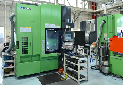

Nabeya Bi-tech Kaisha
(锅屋百迪精密机械公司)
大幅简化飞轮的轴孔追加加工,显著提升生产率
请问引进5轴控制加工中心的契机是什么呢
我们公司生产用于风机和商用空调机的动力传动用飞轮(铸件),根据客户需求提供"轴孔追加加工服务",包括轴孔,推压孔和键槽等加工,并保证一天内完成出货。过去30年,我们使用车床和自制的专用机等三台机床进行底孔,车削和丝锥加工。由于工序繁多且需要熟练操作,很难缩短加工时间。为了提高生产率,我们认为"引进5轴加工机是必不可少的"。
Nabeya Bi-tech Kaisha(锅屋百迪精密机械公司)
那么,为什么选择了OKUMA?
在比较了多家机床制造商的5轴加工机性能和特点后,上司建议我"不如亲自到OKUMA看看实机"。于是我到OKUMA详细咨询并确认了机床的加工精度,加工范围,加工时间,可操作性和可加工性。
除了基本的高性能外,我特别关注的是,OKUMA的机床无需另加台阶就能轻松接近工作台。其他厂商的机床在工序准备时需要另加台阶,这增加了操作员的负担,让我有所顾虑。其次是防碰撞的Collision Avoidance System。这个功能使得操作员不再需要手动干涉检测,因而我确信这将大幅减少准备时间。此外,加工精度的测量结果,机床维护信息,操作说明书都能在大型操作屏幕上确认,非常有帮助。
此外,考虑到未来不仅要进行轴孔追加工,还希望用于定制加工,因此在综合考虑加工质量,可加工性,成本和实用性等多个因素后,我们认为OKUMA的5轴控制立式加工中心"MU-V"是最合适的选择。
过去需要3台设备的加工任务,现在只需1台即可完成
加工时间减少至 1/2~1/3
加工数量提升至约2倍
导入MU-4000V-L,MU-5000V-L后的实际生产率和操作体验如何?
在导入之前,我们需要3台设备以进行底孔加工,车床加工,钻床加工,现在一台MU-V即可完成所有加工。加工时间从每件15~20分钟减半到5~10分钟。如此,原本一天只能加工35件的产量,现在增加到60件左右。
由于机床设计方便靠近,操作员的负担大大降低,准备作业也变得更轻松。
"3D虚拟监视器"可在计算机上提前检查是否干涉,因此大幅度缩短了机床加工前的准备时间。在"Collision Avoidance System"操作界面上也可以检查是否干涉,无需担心碰撞风险,因此,原本需要降低进给速度的首件加工也能高效完成。 通过OSP,我们还能查看维修信息和维护时间表,确保按时进行机器维护,避免了故障和停机,防患于未然。
非常感谢。

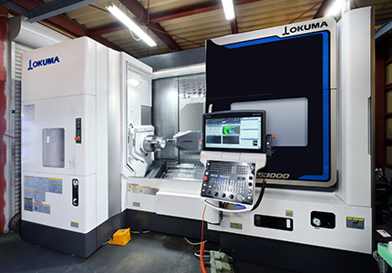

首次引进复合加工中心"MULTUS U3000",实现业务拓展
请问引进复合加工中心的契机是什么呢
自创业以来,公司通过不断精练车削技术,在机床零部件加工领域有了40多年的沉淀,随着拓展客户的过程中,复杂形状零件的订单日益增多,这导致车削加工后的机加工业务越来越依赖外包加工。
随着长子决心继承家业,公司开始重新审视经营策略,并计划通过将机加工业务转为自主生产,发展成为能够提供高附加值零件一站式服务的企业。然而,面对有限的工厂空间,操作员工作负担减轻以及运行成本削减等诸多挑战,公司反复斟酌应引进何种设备,才能在兼顾高生产率与省人化的同时,有效应对多品种小批量的生产需求。
Yoshida Tekkousho Co., Ltd
那么,为什么选择了OKUMA?
引进新型机床是对企业经营举足轻重的重大设备投资,因此我们在机型选择上极为慎重。我们首先向10家客户咨询:"我们正在考虑引进5轴控制加工中心或复合加工中心,预计能接到哪些零件订单?"结果,10家客户提出的零件多为ø400mm左右的法兰形零件。此外,考虑到这是首次引进,我们认为相比5轴控制加工中心,更熟悉的车床基础的复合加工中心更适合本公司。因此,我们考察了多家机床制造商的设备,最终从生产效率角度判断,OKUMA的复合加工中心"MULTUS U3000"是对我们公司而言最适合加工零件的机型。
"MULTUS U3000"使生产效率提升30%以上
创下40年来最高月度销售额纪录
导入"MULTUS U3000"后的实际生产率和操作体验如何?
以往我司仅进行车削加工,后续的机加工则依赖外包。而采用"MULTUS U3000"后,可实现一次装夹完成全部加工。
通过整合车削加工与机加工,我们承接高附加值复杂形状零件的订单量不断增加。
由于这类加工无需外包,大批量订单的效益尤为显著。
例如,某个月份接到150件同类零件订单时,只需编制一次加工程序,后续仅需装夹工件即可生产,从而创下了公司有史以来的最高月销售额纪录。
还可以减少搬运时间和精力,在最大限度减轻操作员负担的同时,有效抑制了精度偏差,使生产效率提升了30%以上。
许多新客户咨询"使用"MULTUS U3000"能否加工此类产品",使得可承接的零件种类较以往增加20-25种。
例如将不锈钢材料加工至3mm壁厚的半导体相关试制零件。
这并非易于加工的零件,但由于该零件有量产的可能性,我们正全力利用40把的ATC刀库,通过换刀进一步提高机床运转率。

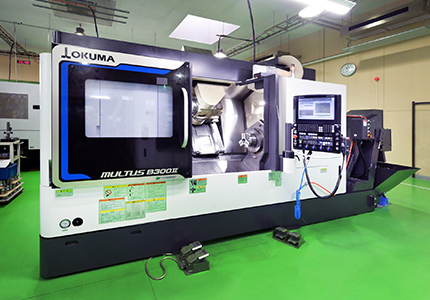

在机型选择上,我们基于基本性能和对工件尺寸的适用性,选择了"MULTUS B300Ⅱ(对向主轴规格)"。
最重要的决定因素是其机床的高刚性。这是高速,高精度加工难切削材料的必要条件。
此外,热位移控制技术"Thermo-Friendly Concept"带来的加工尺寸稳定性也极具吸引力。"MULTUS"即使在外部气温严苛的季节,机床也能在白班首次启动加工时保持稳定精度,正常运行。难切削材料加工中,刀具负荷较重,更换周期短,因此OSP系统上能对每把刀具进行寿命管理这一点也很有吸引力。
另外,考虑到以往使用OKUMA NC车床的经验,我们判断其程序创建和操作能够轻松上手,不会有违和感。

一台复合加工中心即可完成全部工序,生产效率提高约30%
兼顾高质量,高生产率与省人化
导入"MULTUS B300Ⅱ (对向主轴规格)"后的实际生产率和操作体验如何?

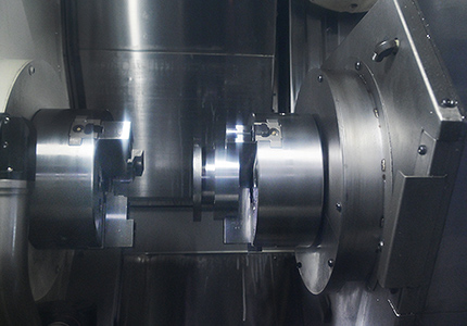

NC车床配合加工中心的工序分割的加工方式,在尺寸确认,更换工装,工件清洗等方面耗费大量时间和精力。通过"MULTUS B300Ⅱ(对向主轴规格)"的对向主轴进行工件传递,原本需要2台设备,4道工序完成的零件,现在仅需1台设备,2道工序即可完成,消除了中间的半成品环节,使生产流程更加顺畅。
此外,由于工件传递的相位误差小,无需定位夹具,同时大幅减少了因更换工装导致的划伤,磕碰(凹痕)以及需要尺寸调整的返工。这使得在确保微米级加工质量的同时,大幅削减了工序间的作业,生产效率得以提高约30%。在复杂形状的零件加工中,由于机床能自动完成约30~60分钟的各种切削和钻孔操作,因此操作员在加工期间便能腾出时间准备下一个工件或进行质量检查,这也同时有助于减轻多台设备操作员的工作负担。在开发某款电机轴时,面对严苛的精度要求,竞争对手均表示"无法胜任",而我们则成功达到了所有公差标准。此外,在光学镜头镜筒的加工中,从两端进行螺纹加工后,其同轴度要求达到ø0.01严苛的几何公差。如果无法满足这一要求,镜头的光轴就会偏移,导致产品不合格;但我们公司却能轻松地将同轴度控制在ø0.01。此外,"MULTUS B300Ⅱ(对向主轴规格)"的铣削主轴刚性高,即使在提高主轴转速的情况下,也能轻松加工铬镍铁合金,钛合金等坚硬且黏性强的材料。同时,由于其重复精度非常高,包括医疗器械零件在内的,具有严苛公差的精密零件,也能够以10µm左右的尺寸精度稳定加工。

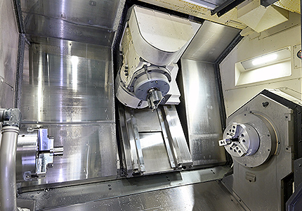

KINREI MACHINERY CO., LTD.
将原本使用车床+外置机器人进行加工的关键零部件加工工序进行集约,得以缩短生产周期并节省空间。
请问引进复合加工中心+内置机器人的契机是什么呢
本公司是一家制造用于汽车、航空器,手机终端,医疗器械的电缆与线束的"绞线机(Buncher)"制造商,产品供应至包括海外20个国家在内的众多客户。
绞线机的关键零部件全部为公司自制,其中之一是用于传送金属线的滑轮部件"导向轮"。
其V形槽需要高速顺畅地传送比头发还细的金属线,对加工精度要求严格。
加工时,需通过NC车床+装料器+外置机器人完成2道工序,再加上钻孔和精加工,共需5道工序,不仅更换工装耗时耗力,安全护栏也占用空间,缩短生产周期与提高空间利用效率成为难题。

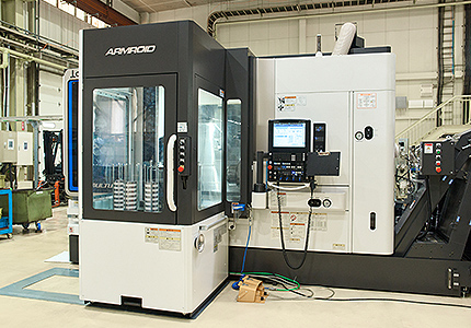

这时,OKUMA 提出了通过配备内置机器人的"MULTUS B300Ⅱ ARMROID"复合加工中心实现工序集约的方案。
那么,为什么选择了OKUMA?
本公司此前已引进多台OKUMA设备,在复合加工中心方面也已引进并活用MULTUS B300与MULTUS U4000各一台。
这一方案能够将原本由多台加工机及搬运设备完成的工序整合至一台设备上,大幅缩短生产周期并节省空间,对我们来说非常具有吸引力。

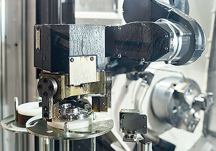

"MULTUS B300Ⅱ ARMROID"搭载了内置机械臂,仅需机器本体和配置的移动式工件储料器即可构建最小限度的工作空间,不仅能提升生产效率,也能在无需设置安全护栏的情况下保障作业人员的安全,这正好切中了我们当时面临的难题。
但我们当时并不确定,仅凭一台"MULTUS B300Ⅱ ARMROID"能否满足"导向轮"V形槽所要求的高精度加工。在试切过程中我们发现,切削过程中飞散的切屑会对槽的加工质量造成影响。为了解决这个难题,我们与OKUMA共同探讨对策,由OKUMA方面调整夹爪形状,我司则对"导向轮"的部分加工流程进行重新编排,从而有效抑制了切屑飞散的影响,成功克服了这一问题。
由5道工序(2台)集约为2道工序(1台),
大幅缩短生产周期
导入MULTUS B300Ⅱ ARMROID后的实际生产率和操作体验如何?
过去,加工"导向轮"需要经过5道工序,并且在每次更换工装都要耗费大量时间与精力来进行工件的装卸与搬运。而通过引进"MULTUS B300Ⅱ ARMROID",只需将工件放置于配套的移动式工件储料器(10站式升降多级堆积工件台)中,之后的加工便可完全交由设备自动完成,即使包含精加工步骤,整体也仅需2道工序即可完成。
这大大缩短了生产周期,空余时间可用于编程及下一道工序的准备工作,从而有效提升了整体生产效率。
此外,加工室内部包含两个主轴(主轴、对向主轴)、刀架、机器人等多个装置,全面掌握所有运动轨迹进行干涉检查非常困难。
但在完成程序编写后,通过使用Collision Avoidance System,可以进行可视化的干涉检查,因此可以安心地进行自动运行。
目前,为了在人员有限的情况下提升生产效率,我们正推进这样一项构想,白天由人工进行加工时间短的车削加工和小批量机床加工,而耗时较长的中等批量复合加工,则交由"MULTUS B300Ⅱ+ARMROID"在夜间进行无人化运转,力争早日实现这一目标。
非常感谢。
