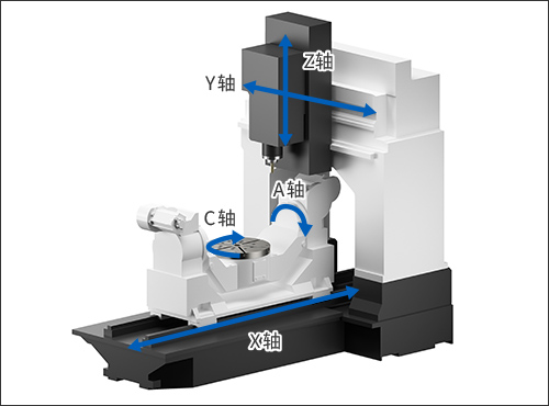

5轴控制加工中心的基本结构
  • 在XYZ直线轴(3轴)的基础上,附加2个旋转/倾斜轴的加工中心。
    通过增加旋转轴,可在一次工序中完成多面加工。
  • 5轴加工可通过倾斜刀具或工件,实现短刀具加工。
    刀具刚性提升,实现稳定加工。

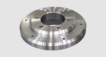

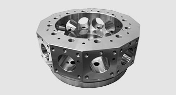

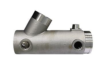

分度5轴加工
通过旋转2轴调整角度,直线3轴执行加工
多面加工
转台圆盘
转台圆盘
法兰
法兰

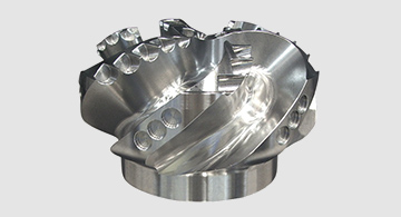

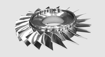

同时5轴加工
5轴联动加工
自由曲面加工
叶盘
叶盘
牙轮钻头
牙轮钻头

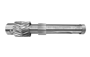

齿轮加工
齿轮加工

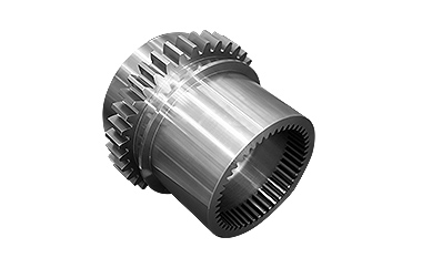

可进行倾斜轴车削及齿轮等复杂形状加工
飞机起落架齿轮
飞机起落架齿轮
工程机械用减速齿轮
工程机械用减速齿轮

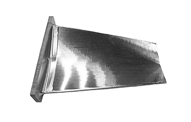

叶片
叶片
船舶用齿轮轴
船舶用齿轮轴
