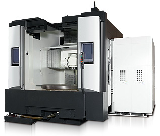

融合了立式车床与5轴控制加工中心,开发了真正实现工序集约化的5轴控制立式复合加工机VTM-2000YB。
新开发的VTM-2000YB是一台最大加工直径为φ2,000mm的大型立式复合加工机。这是一台真正的工序集约机,它涵盖了从切削量1,000㎝3/min(S45C)的铣削加工、拥有外径切削6.5㎜2(S45C)车削能力的强力复合加工到高精度5轴同步加工。
针对轴动作复杂的5轴复合加工机,我们通过 "简单操作" 的OSP-P300S、防撞击功能 "Collision Avoidance System" ,为用户提供了操作便捷且不会撞击的安全感。另外,采用了Thermo-Friendly Concept,发挥优越的尺寸稳定性。
VTM-2000YB与之前发表的VTM-1200YB一起,集结了实现高精度5轴加工的最先进技术,革新了飞机、能源产业等,大型复杂形状零部件的生产。
