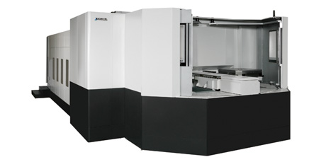

5轴卧式数控加工中心MU-10000H
荣获日刊工业新闻社 第43届机械工业设计奖
2013/07/29
5轴卧式数控加工中心UNIVERSAL CENTER MU-10000H获得了由日刊工业新闻社主办的“第43届机械工业设计奖之审查委员会特别奖”。
获奖产品
MU-10000H是最适合加工大型复杂形状零部件的5轴卧式数控加工中心。
创造了舒适的作业空间的“环境友好型外观设计”、实现了高级别5轴加工精度的“精度导向型功能设计”,以及实现5轴加工操作体系创新的“用户界面设计”得到了高度评价。
最大加工范围可达φ1500×1,125mm的超大加工范围和实现了高速、高精度加工的耳轴工作台是它最大的特长。
A、B轴分别采用了高响应度、动作迅速的双电机驱动,实现A轴旋转速度:12min-1、B轴旋转速度: 20min-1的高速运转。
与此同时,和工作台、耳轴连接的OKUMA制造的高精度旋转编码器,以其超精密分度实现迅速且准确的定位,使高速运转和高精度加工得以同步实现。
