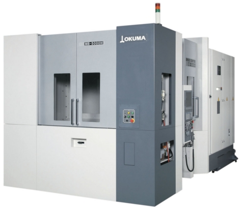

大隈开发出了最适合非铁材料和模锻加工的、方便、高生产性的卧式加工中心MB-5000H。
MB-5000H的托板尺寸为500×500,主轴锥度为No.40结构,实现了高速化、节省空间且提高了中、大量部件生产加工的生产性。
在高速化方面进给轴(Y轴、Z轴)的加速度提高了40%,ACT、APC时间缩短了20~30%。
另外空间方面ATC刀库、控制箱、切削传送带等是最佳配置,横宽2.6m 长4.6m,结构紧凑。
同时追求使用的方便性,将旋转可动式操作盘配置在左侧提高了加工室的可视性,ATC刀库朝向机床正面提高了刀具准备的操作性。
适用于大隈的智能化技术 Thermo-Friendly Concept,能够以出众的稳定精度、节省时间地进行冷态起动。
