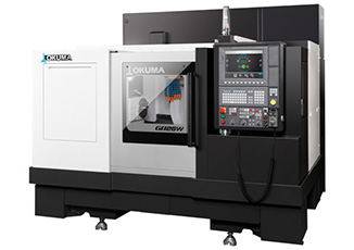

OKUMA开发了节省空间且操作性优异的砂轮箱横移式外圆磨床“GA26W、GP26W”。这款高精密外圆磨床实现了从大批量生产到多品种小批量生产的大范围内的生产效率提升。
为实现稳定的加工精度、节省空间、无工装交换并提高操作性,OKUMA开发了“GA26W、GP26W”。
OKUMA自主开发的非正圆滑动轴承(动压砂轮轴)兼顾重磨削和高精度加工,并且可长时间维持稳定的加工精度。此外,利用同级最小机床宽度2,510mm的节省空间设计,提高了面积生产效率。新采用NC尾座,灵活运用于多品种加工。凭借支持多点触控操作的新CNC“OSP-P300GA”和对话型编程功能“I-GAP+”提高了机床的操作性。
磨床“GA26W、GP26W”具备高面积生产效率、使用方便、高精度、高可靠性等特点,为提高全球日益增长的汽车和量产零部件的生产效率做出贡献。
GA26W
