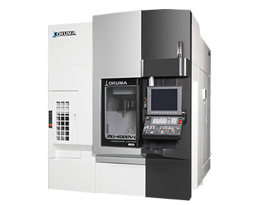

OKUMA开发了工作台尺寸为ø400mm的5轴控制立式加工中心“UNIVERSAL CENTER MU-4000V”。
“UNIVERSAL CENTER MU-4000V”在紧凑的空间内实现了操作便捷性、广泛的加工领域、高精度加工等。最大加工直径为ø500mm,最高加工高度为400mm,工作台以任意角度倾斜,刀尖都能到达工件边缘进行加工。即使将B轴移动量为210度(+90~-120)的耳轴工作台大幅度倾斜,也可确保刀具不被工作台遮挡,保持良好的可视性。
通过“5-Axis Auto Tuning System”和“Thermo-Friendly Concept”的有机融合产生协同作用,实现稳定的精度加工,且将长时间加工导致的加工面落差控制在最小的范围内。也可应用于自动化装置(APC、机械手、FMS等),机床操作准确、高效。
同时还开发了带车削功能的5轴控制立式加工中心“UNIVERSAL CENTER MU-4000V-L”。
除具备车削功能外,还可进行磨削、齿轮加工等的工序集约。
与工作台尺寸大于ø500mm的MU-5000V、MU-6300V、MU-8000V组合,广泛对应工件尺寸,提供最高生产效率,满足世界日益高涨的5轴加工、复合加工需求。
