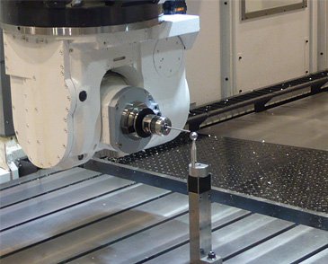

OKUMA开发了能够保持高精度龙门式加工中心主轴头的“主轴头调整”功能。
“主轴头调整”可以很容易地自动调整具有丰富阵容的龙门式加工中心主轴头的旋转补偿值,是一项保持最高精度的功能。
操作者只需进行简单的测量准备,机床即可自动更换复数主轴头来进行测量,进行高精度加工所需的正确的主轴头补偿。
主轴头为三种的情况,需要半天以上的手工操作补偿作业将缩短至20分钟左右即可完成。
因短时间内即可自动测量,为此通过定期修改补偿值的长期变化,可时刻维持很高的加工精度。
通过“主轴头调整”功能,使龙门式加工中心实现更高精度和更高效率的加工。
