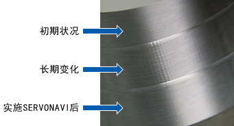

“SERVONAVI”是由通过优化动作控制,缩短加工时间的“SERVONAVI AI(Automatic Identification)”和识别机床的状态变化,维持高面品位的“SERVONAVI SF(Surface Fine Tuning)”组成的新型智能化技术。
利用“SERVONAVI AI”,加工中心可自动推算工作台上的工件重量,并根据重量优化工作台送给轴的加速度,实现重型工件的稳定加工,提升加工轻型工件的加工速度,最大缩短加工时间约20%。
利用SERVONAVI SF,识别机床因长年使用而导致的加工精度退化,恢复加工面品位。并且,可改善因滚珠丝杠或导轨的磨损而导致的送给轴动作反转部产生的加工面痕纹。
