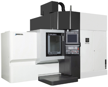

开发了最大加工直径φ1,000mm的大型5轴控制立式加工中心“UNIVERSAL CENTER MU-8000V”。
“UNIVERSAL CENTER MU-8000V”的工作台与进给轴配置合理,大型工件的高效率5轴加工性能与节省空间机床尺寸兼备。最大加工直径为φ1,000mm,最大加工高度为550mm。对工件、主轴的可近性良好,并与操作盘的距离近,具有减轻操作员负担的出色的作业性。
确保可进入机床的同时,对应多面APC、多把数ATC、机械手、FMS等的自动化。
导轨面外伸小的门形结构和通过左右移动式耳轴工作台的高刚性实现高精度的5轴加工。
10分钟以内即可自动测量各轴相互的几何误差,通过补偿实现5轴加工机高精度化的“5-Axis Auto Tuning System”与“Thermo-Friendly Concept”相结合,即使环境温度发生变化,也可维持高精度的5轴加工的几何精度。
还同时开发了带车削功能的大型5轴控制立式加工中心“UNIVERSAL CENTER MU-8000V-L”。
与MU-5000V、MU-6300V配合,广泛对应工件尺寸,提供最高生产性能,满足世界日益高涨的5轴加工需求。
