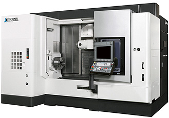

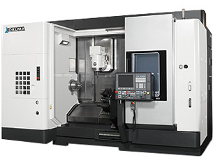

开发了可灵活加工的广阔行程与与直交3轴构成的智能复合加工机 "MULTUS U系列"。
"MULTUS U系列" 可以对应Y轴行程最大为300mm的广阔加工范围(本公司以往机型的1.3倍)、下刀架、对向主轴、机身延长等总计17种丰富的规格展开,可对应广泛的工件。
加工能力是与加工中心相同的铣削602cm3/min、车削加工5.0 mm2(S45C:本公司以往机型的1.7倍)。在难切削材料加工方面也能发挥威力的高刚性结构,实现了超强加工能力。另外,采用Thermo-Friendly Concept,可以维持室温变化8℃,尺寸变化在10μm以内的,长时间稳定的加工精度。
除此之外,加上实现 "简单操作" 的OSP-P300S、防撞击功能 "Collision Avoidance System",兼顾了加工性能与易操作性。
" MULTUS U系列" 是将高精度、高刚性、高性能、工序结合等所有要求集于一体的终极复合加工机。
